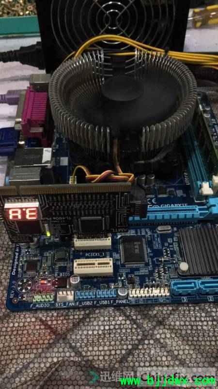

客户送来说不过机,别家检测说桥坏了要更换主板,太贵客户没同意,直奔主题
拆下主板直接换上自己维修电源,如客户所说上电反复掉电,经测量内存供电 CPU供电 桥供电 总线供电 VCCSA供电都正常 供电都正常的情况下都喜欢先软后硬
把BIOS拆下刷了还是一样经查复位没有,(桥没收到PG信号),打开点位图找到DQ17测量3脚电压0V 2脚电压0V正常,更换DQ17无果,最后更换DR108电阻 再
次上电已经跑码亮机觉得有用的朋友帮忙加点分
