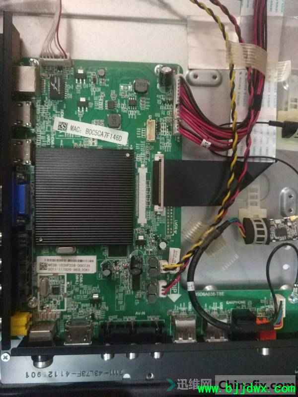

主板上除了U12没有电压输出,其他电压已经基本正常。就是下面这张图上的小东西烧了, 221215lmwl1w13bwb7l1r7.jpg.thumb.jpg

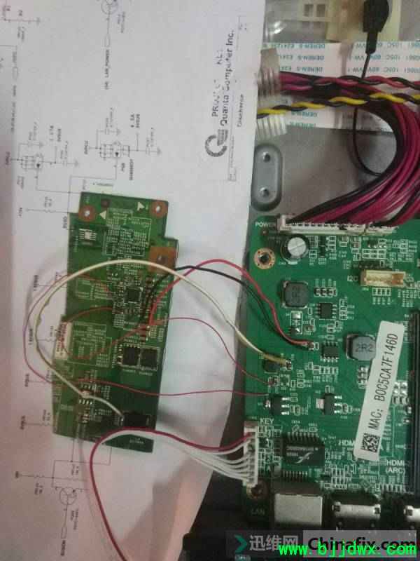

把U12拆了,根据图纸上U12是产生1.5V给内存的。突然想到经常修的,笔记本主板上的DDR3标准电压就是1.5V。接下来就好办了。直接到找片笔记本有1.5V的板直接剪下来,经过一系列改线 221537zqqfqdh9f0gmuoeh.jpg.thumb.jpg
就这样完美搞掂。后面发现开机正常,但是关机再开机不能再次开机。一开始以后主板还有问题。经过自己再认真检测发现原来是自己把开启电压改错到待机U11 的3.3V上了。把开启信号改到U13 的3.3V之后就一切解决。
