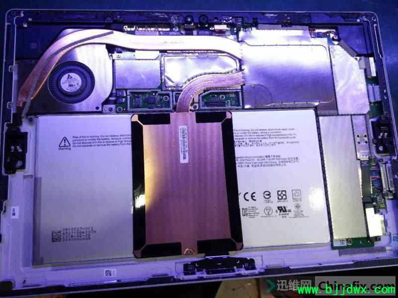

客户描述不开机,接上电源小灯亮起,按开关无反应,报价修主板。修过的盆友都知道,这款机第一难点就是拆屏。要完好的把屏拆下来才能谈论修主板。主板修不好都无所谓,屏千万不要拆坏了……
对于我等老司机其实问题也不是很大,疯枪300度开最大风快速来回走动,薄片一切,大概20分钟的功夫屏幕就完美卸下了。

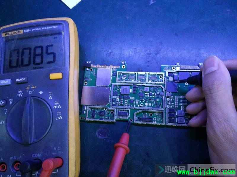

首先测公共点无电压。难道是公共点短路?不会是秒杀吧
然而测公共点对地值却发现没问题,只得把整个主板拆下来再从长计议。undefined

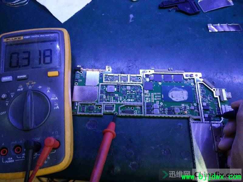

首先飞个线接上12V,这样看电流维修方便一点。通电看待机电流0.007貌似没问题。测公共点依然是无电压 235358yr8id5sz0xaiacwy.jpg.thumb.jpg

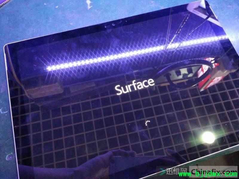

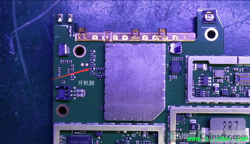

通电测公共点电压已正常产生,待机电压也已产生!触发电流直接跑起,接屏亮机收钱!论坛也有朋友发过类似电压阻值图,但是讲得不够详细,并且有些对地值跟我的万用表测出来的有巨大差异,遂也用自己的福禄克15B+整理了一份。
最后大招,各电感高清阻值及电压先后图奉上(电压产生先后是用示波器双通道验证的)!码子不易,觉得这里面信息有用的朋友帮忙加分鼓励一下哈,谢谢了!undefined
