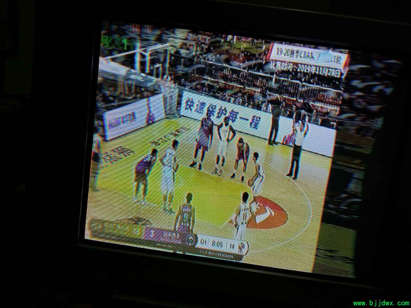

蓝屏时正常,插入视频信号图像左移10cm左右,并在上面覆盖有倒影,不知各位有遇到过此类故障吗?万望多多指教,十分感谢!

由于CXA2159S的20脚电压在0.8V与3.5V之间变化引起此故障,查到R615电阻变大到1.6,换成1后正常。
