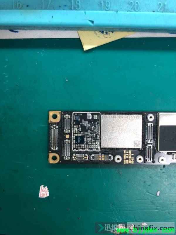

同行发来说保资料搬板
那直接拆机搞起
拆出主板分层
逻辑码片藏在这个屏蔽罩下,慢慢拆

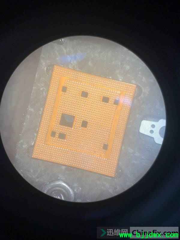

11料板少留着拆件,CPU就不打磨了了,风枪拆下
拆下基带、NFCwifi(P11解绑需要清空硬盘重写数据)
拆下芯片全家福

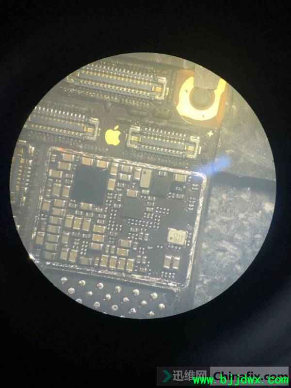

装回逻辑码片
装回NFC
装回WIFI和硬盘
装回CPU,装板子,开机测试完工。
