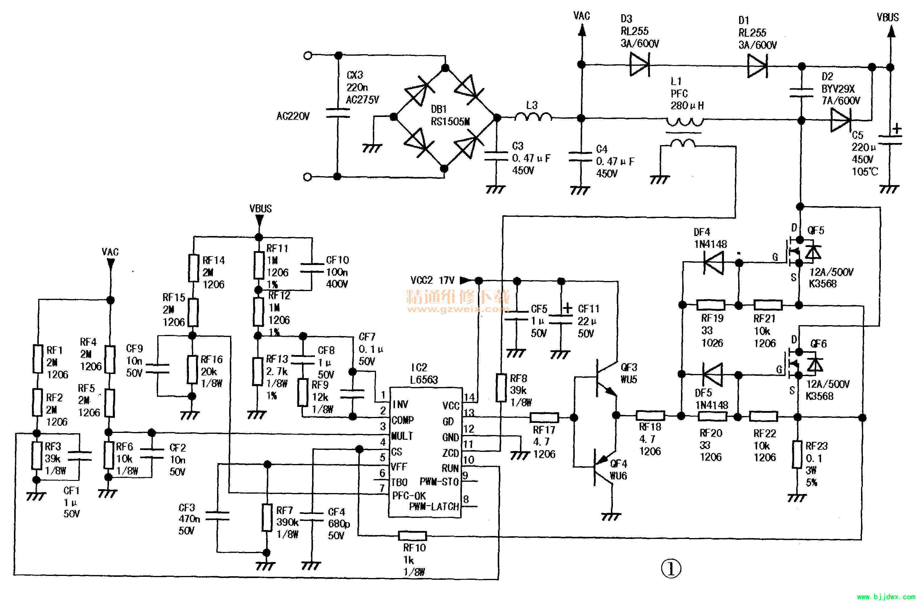

接修一台TCL L26M61液晶彩电,据机主称:该机最初故障是开机约3分钟后自动关机,待一会儿再开机又能收看一段时间,后找人检修后,就一直不能开机了。
    试机发现,该机电源指示红灯亮,但无光、无声。此时再按本机节目+、一键或按遥控器的开机键,电源指示灯由红变蓝,但无法二次开机。
    根据故障现象分析,副电源正常,问题应在主电源(输出+24V、+12V电压)电路中。开盖检查,发现主电源与PFC电路部分已修过。贴片电阻RF11、RF12及RF14~RF16已被换成普通电阻,标称阻值分别是1MΩ、1MΩ、22MΩ、1.8MΩ、12kΩ。
    该机PFC电路如图1所示。RF11 -RF13为PFC输出电压(VBUS,约380V)稳压取样电阻,接IC2(L6563)的①、②脚。若这两脚外接元件损坏,则输出的PFC电压将偏高或偏低。RF 14~RF 16为VBUS电压保护检测电阻,接IC2⑦脚。正常时,该脚电压在0.26V~2.5V之间,若超出这一范围,IC2将停止输出驱动脉冲。RF4~RF6为整流后的全波电压VAC(约300V)取样电阻,所得分压送入IC2③脚内部的乘法器中,与①、②、⑤脚等完成逻辑运算,从⑩脚输出脉冲信号,通过QF3、QF4推挽放大,使功率管QF5、QF6工作于开关状态,通过L1、D2、C5的作用,使输出电流波形与整流后的电压波形基本一致,达到功率因数校正的目的,并同时减小EMI干扰。
    IC2④脚通过电阻RF10接电流检测电阻RF23的非接地端,检测流过QF5、QF6的电流,如果该脚电压大于1.7V,电源将进入保护状态;⑩脚通过分压电阻RF1~RF3对VAC电压进行检测,若市电输入电压过低,致使该脚电压低于0.52V时,电源停止输出,以实现市电输入欠压保护功能。
    前位维修员将RF16换成12kΩ电阻,PFC电压取样保护电压有所降低,估计是想降低PFC电压的保护灵敏度。检测IC2的①、②、⑦、⑩脚外接的取样电阻,发现RF14开路,换上一只2.2MΩ电阻后通电试机,声音、图像均正常。看来,该机是因RF14开路,致使IC2的⑦脚电压低于0.26V,从而导致IC2进入欠压保护状态,主电源无输出,引起三无故障。
