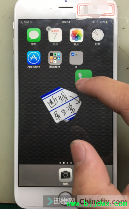

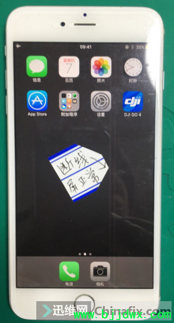

 故障机型:iPhone 6P
  故障现象:屏幕有竖条
  故障分析:排除屏幕问题,第一主板触摸座子到黑触摸线路有问题,第二黑触摸与白触摸通讯异常,第三黑白触摸本身损坏。

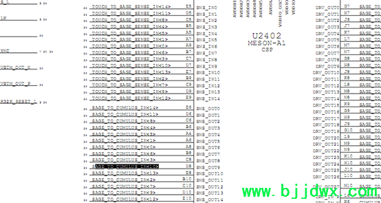

  维修过程:拆机换屏测试触摸屏还是有竖条,排除外配问题拆出主板测量触摸座子对地阻值发现第3脚 TOUCH_TO_SAGE_SENSE_IN无穷大,此脚直通黑触摸芯片。
  维修结果:重植黑触摸芯片故障修复。
