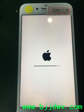

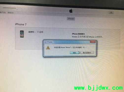

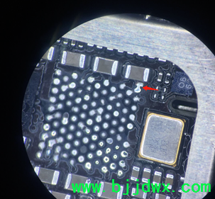

  【故障现象】:刷机报错9

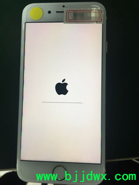

  【维修过程】:收到一台苹果7客户描述出现异常后用爱思助手刷机刷到80%报错-1,我们用尝试用iTunes刷11.4.1不走进度条,刷机报错9。
  用12.0刷机走进度条到80%,也是报错9。

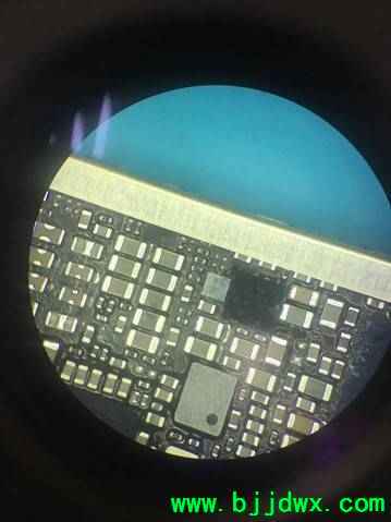

  拆下硬盘测量硬盘焊盘阻值、电压正常后更换新硬盘后无效刷机故障依旧。

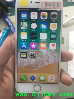

  更换逻辑码片后刷机刷过了,故障排除。
  为了防止7代板层设计缺陷基带S5接地脚断线烧基带导致无服务,所以拆下基带电源,在98脚往外刮出地线,用锡让走线更牢固,装回基带电源。
  开机试机正常,维修到此结束。
