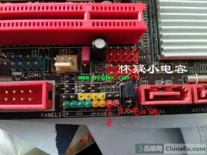

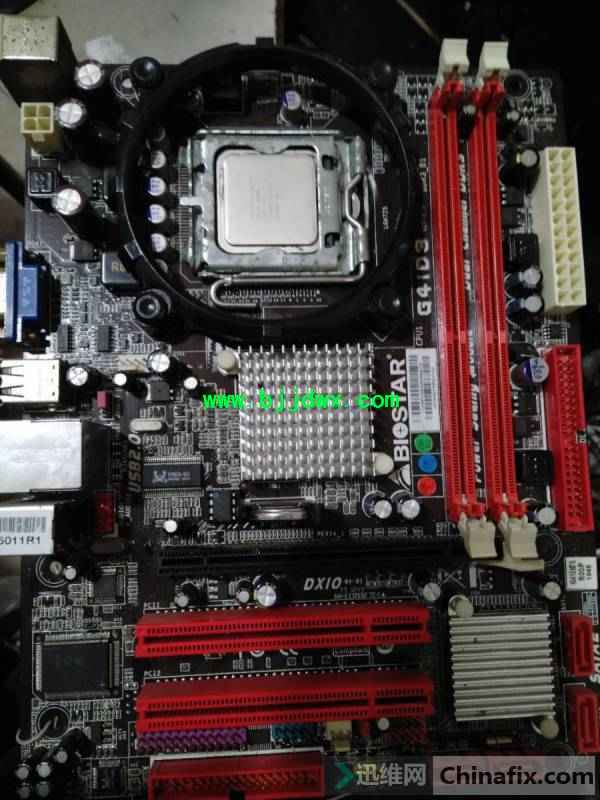

映泰G41D3  不触发

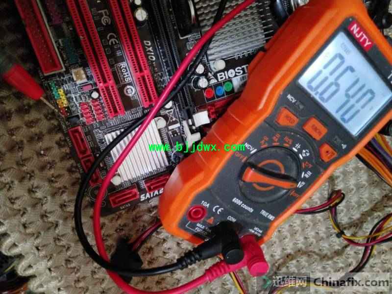

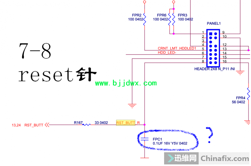

测reset针,0.64V ×

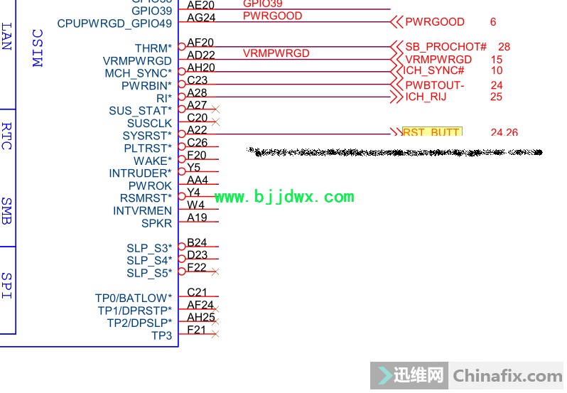

查图纸
先怀疑的是这个电容FPC1,摘掉,电压依然低。
再追查,

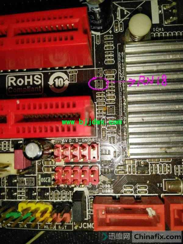

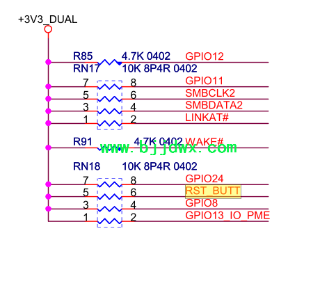

过了一个33欧电阻,信号叫做RST_BUTT,
由3.3VDUAL通过103排阻RN18 5-6号提供上拉
实测电阻5-6脚,电阻9.6K,正常
再搜索RST_BUTT,
进了南桥。这可不能坏啊

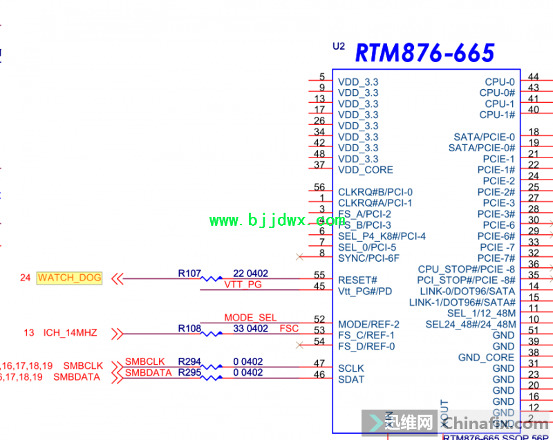

过了一个三极管,另一头叫watch dog信号
这个三极管接法很奇怪。BC直连。
E电压为0时,B为3.3,三极管导通---C降为0-----B降为0---三极管截止。
be之间是个二极管,导通后压降0.6-0.7V,所以b级应该被钳压在0.6V左右。
把三极管摘下来测、正常。
在路测EC之间压降0.64V,正好对应reset复位针脚的电压。
watch dog信号被拉低了。

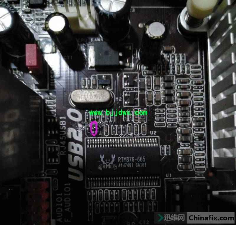

watch dog信号------0欧-------78脚 IO芯片
watch dog信号------22欧-------55脚 时钟reset引脚

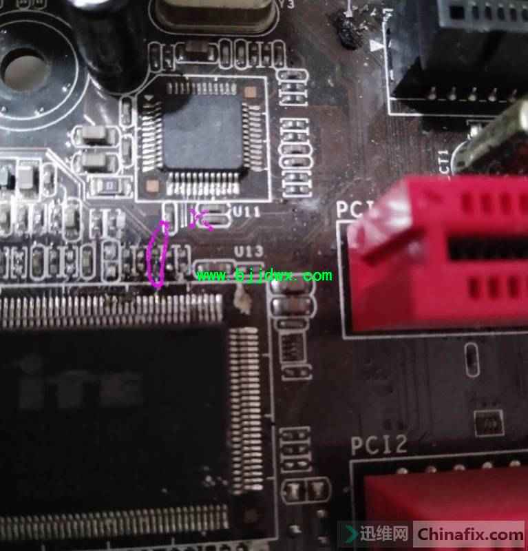

故障定位在这2个地方。分别摘掉0欧和22欧电阻
摘掉IO 0欧姆,电压低,故障不变
当摘掉时钟 22欧姆电阻时,reset针恢复3.3V。
短接pw针,触发了。只是不跑码。
更换时钟芯片,故障排除。
