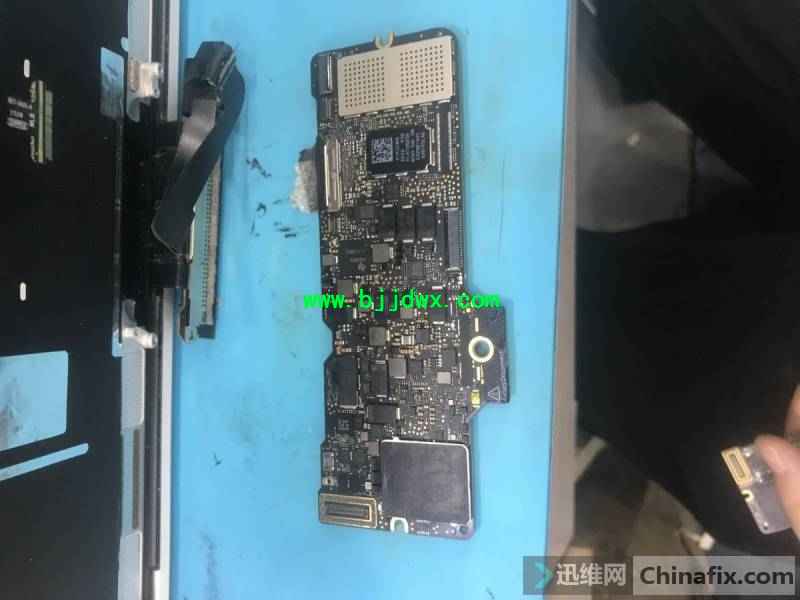

事后才发的贴 没什么图片
客户说这台机子不充电,机子是能开机的,我看了下 确实能开机亮屏,显示没电的图标
先插电后,电流0.124左右不动,拆开主板测量,这台没有任何待机电压,从主板J4700开始连5V都没有
第一个想到是不是type-c的排线坏,果断换了一根,效果一样
不过这个过程中,我发现这台机子,识别器正着插反着插电流不一样
反着插的时候电流0.046,测有PPDCIN_G3H  5V的电压   但无PP3V3_G3H
中间修了不少地方都白瞎  最终是测量接口J4700的第52脚PP5V1_S4SW_CC1短路 找到了U4700短路,修复开机
