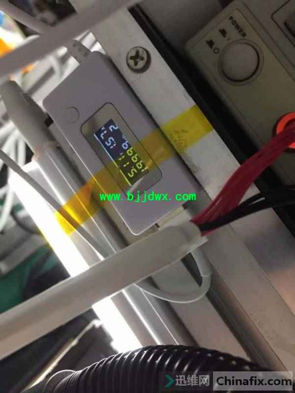

  首先我们连电脑看爱思可以联机,也有充电图标。

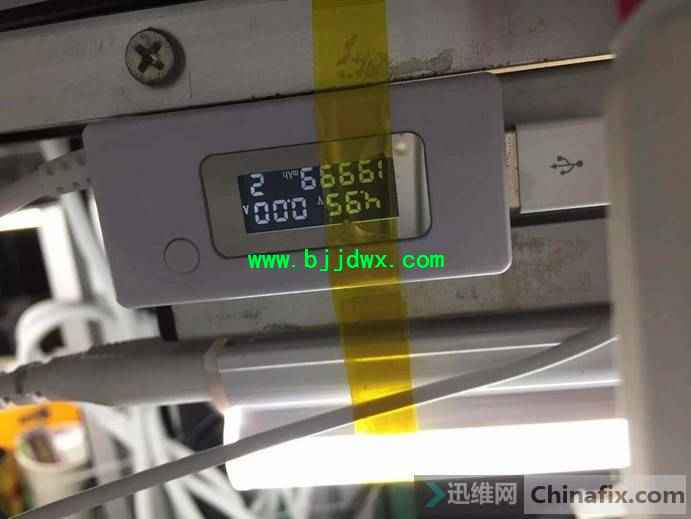

  没有充电电流。

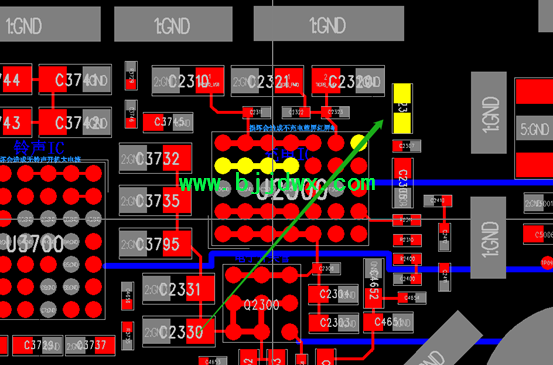

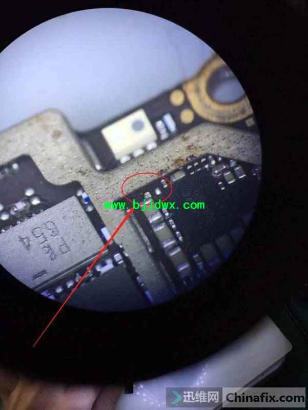

  检查充电芯片发现充电芯片的自举电容不见了。
  开机测试各项功能正常。维修到此结束。
