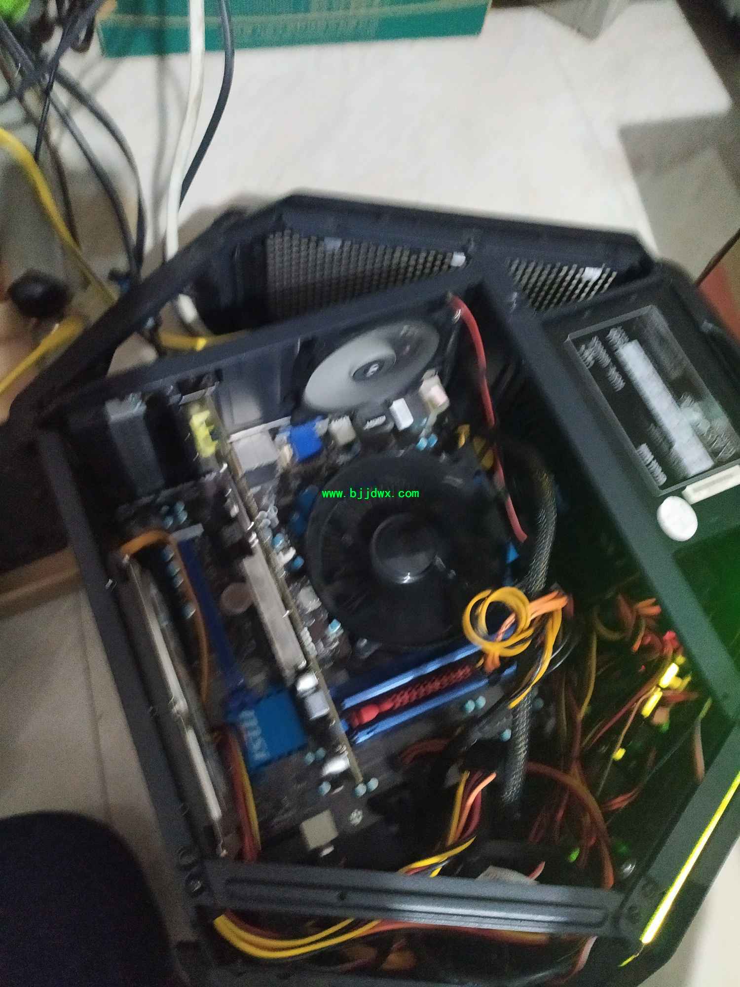

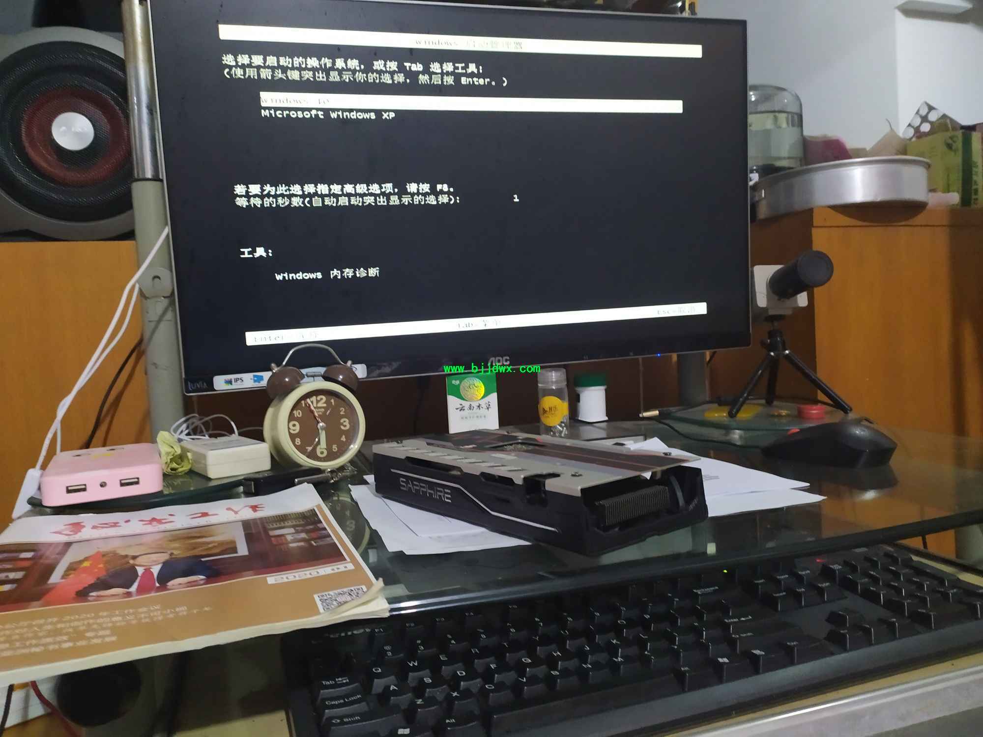

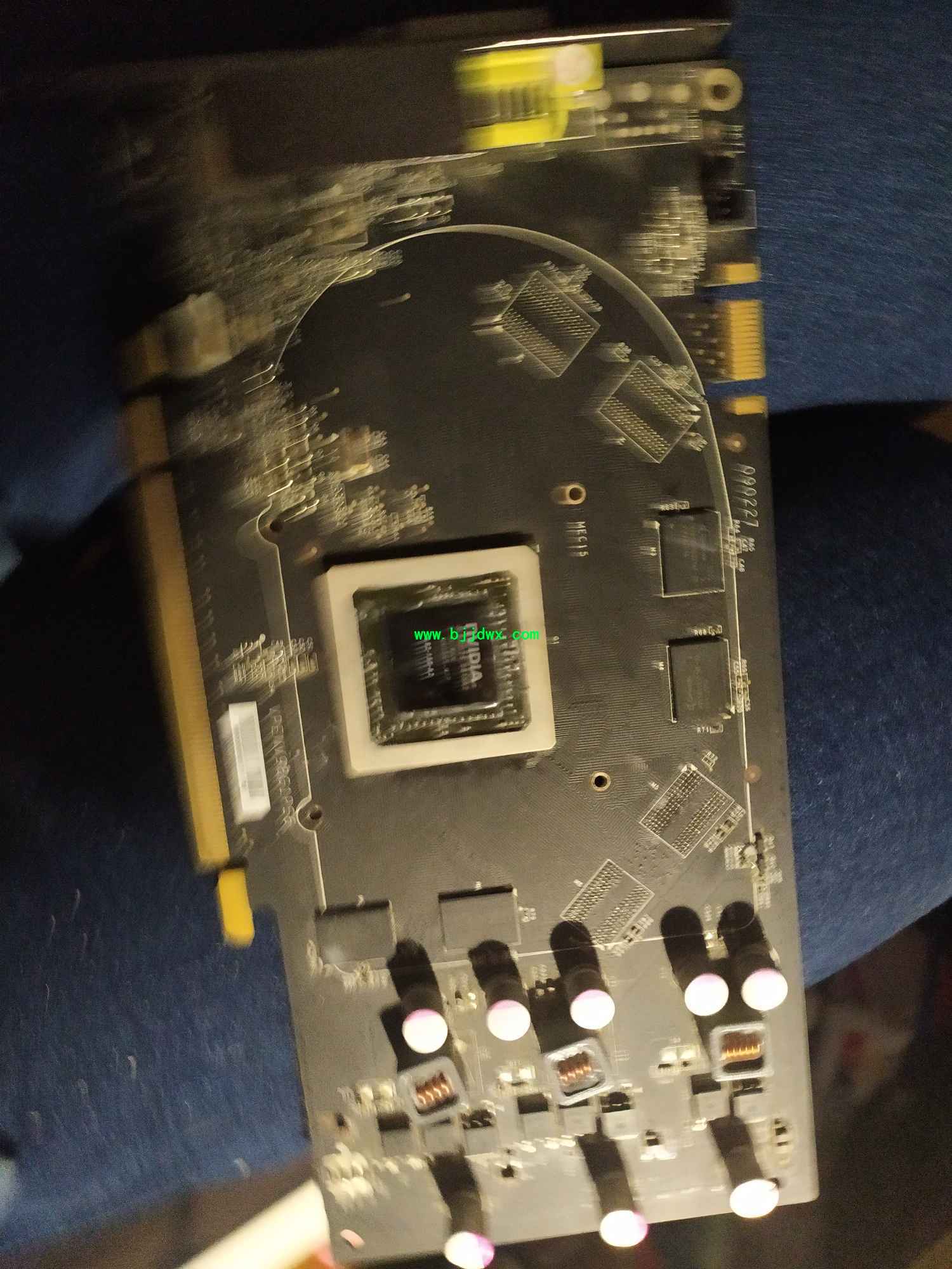

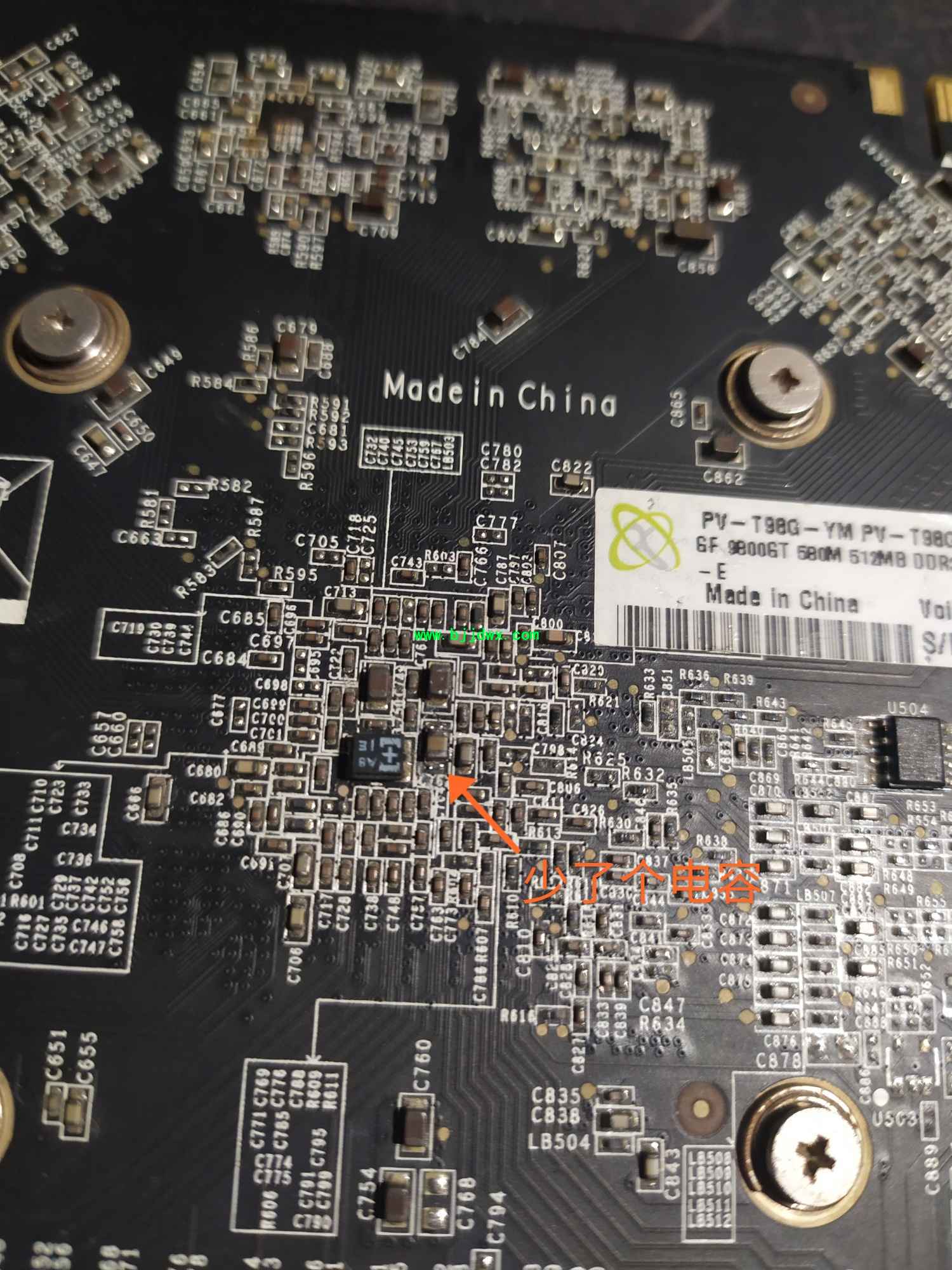

观察全卡刚想取万用表,看到核心背面一处元件掉了自信上机,一点就亮。所以书上说修机要观察观察再观察是对的。。给细心的自己一个赞
