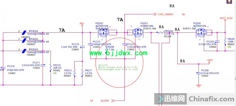

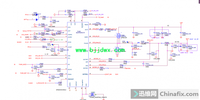

到手故障为不触发,拆机测公共点,没电,找图,(当时搜迅维没找到这图纸,后来在某宝上买的,现在再搜迅维竟然有图纸,纳闷了)。保隔第一管不过,G极没升压
G极电压上1V多就让拉低了,直接短DS,把公共点整出后不触发,待机没有。

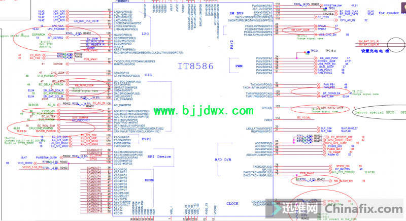

EC拉低了,订EC(这EC带程序,剪板EC几十块)。
示波器测BIOS1脚,有波,但波形不正常,再刷BIOS,接电,开机,触发、跳变正常,接键盘,灯亮,接屏,亮。维修结束。
就保隔第一个隔离管G极升压不行,短接DS后,G极倒是可以升压25V,不知是不是电容有问题了,但找不到1000pf的贴片电容,所以就这样飞线用吧。
