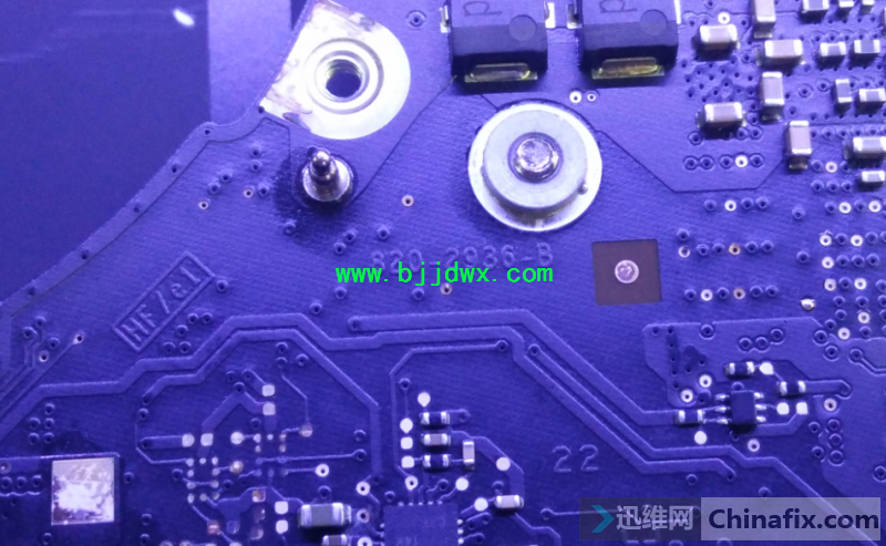

先看板号:
这台机是进水坏的,进的水并不多,主要集中在待机芯片。当时以为秒杀的,所以也没拍进水的图。但处理完进水位置触发还是一样的电流才不得不仔细测量。

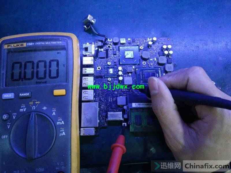

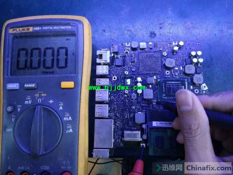

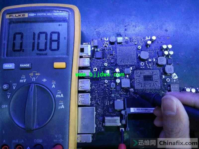

0.16A的电流应该还有供电没出来。万用表测量很快就发现是没有总线供电(L7630  PP1V05_S0
测对地值瞬间心凉凉
总线供电一般直接给到桥和CPU,这undefined
确定是后级短路后上烧鸡大法,但是5A烧了许久硬是烧不出来

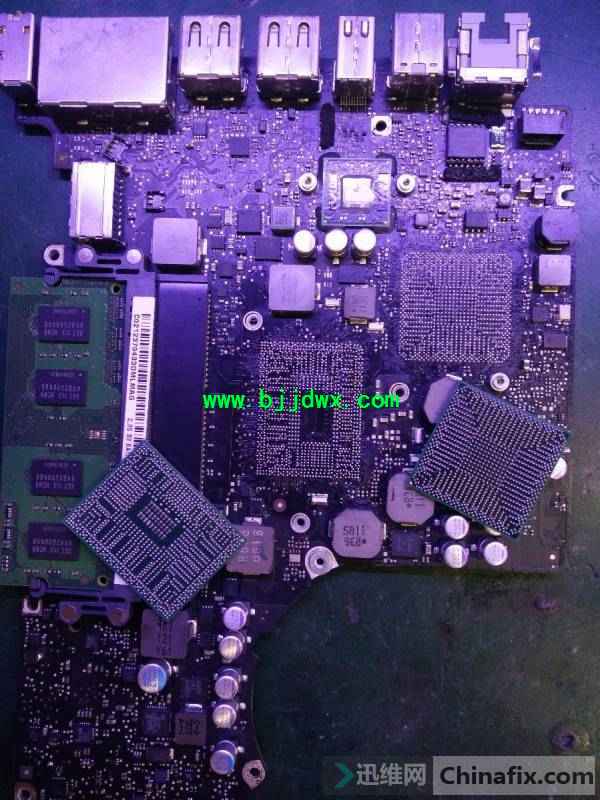

测桥上的小电容并没有短路,可能不是桥的问题,应该是CPU这边短路。但我还是先拆掉了桥。然而:
继续,拆CPU
才拆两个芯片就拆中了,运气不错
这块板是HM65的桥,只能上2代的CPU,不要上错3代了。料板堆一阵挥舞,有钱途!

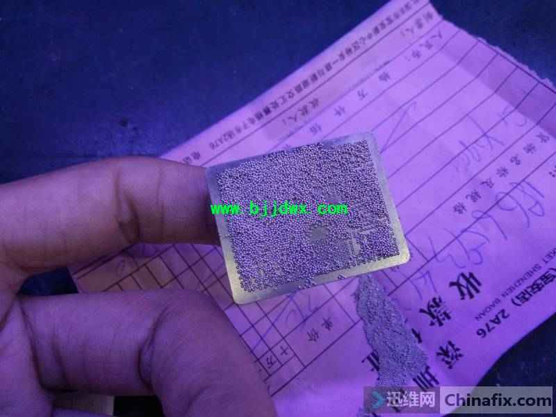

果断拆CPU植球!

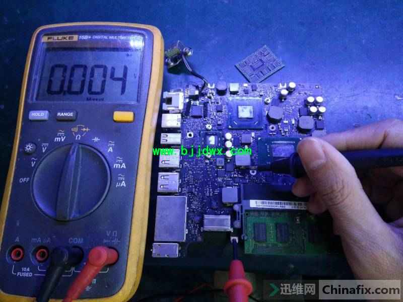

焊上CPU测一下对地值,没问题。接着植球焊上桥再测,依然OK

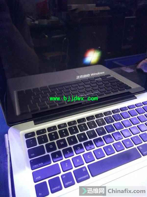

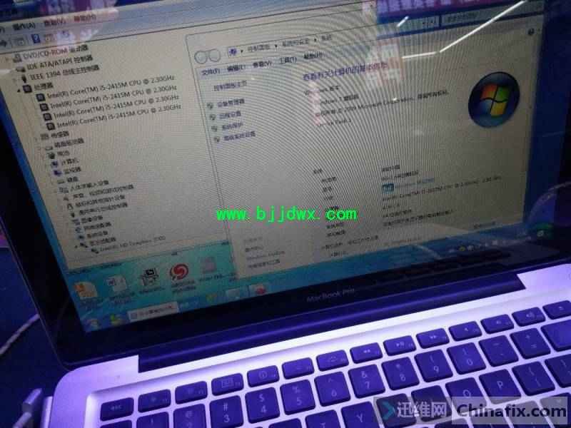

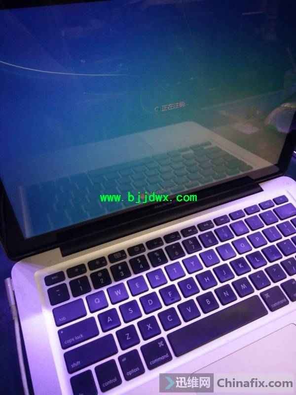

结局美满:undefined
