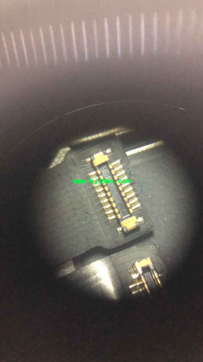

坑爹的XR手机换外屏后触摸实录
初级研究师
18
438
13681
在线时间
0 小时
注册时间
2019-6-7
最后登录
2023-4-23
发表于 2020-3-29 13:56 | 显示全部楼层 |阅读模式

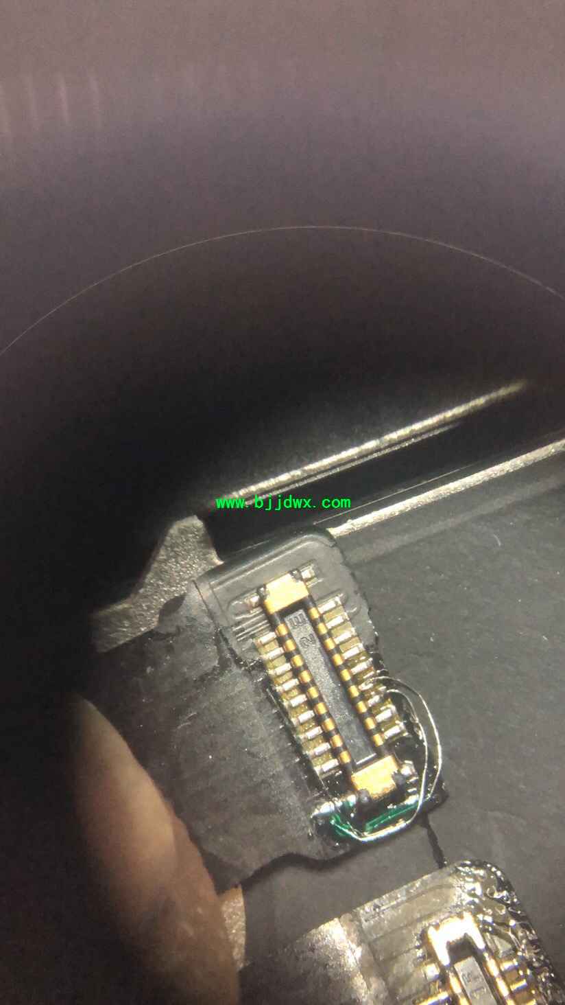

如图所示,顶端有走线,拆装千万不要用手抠,要拽长线,抠顶端就会断线
飞线后,触摸修复。
