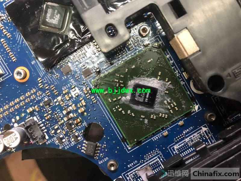

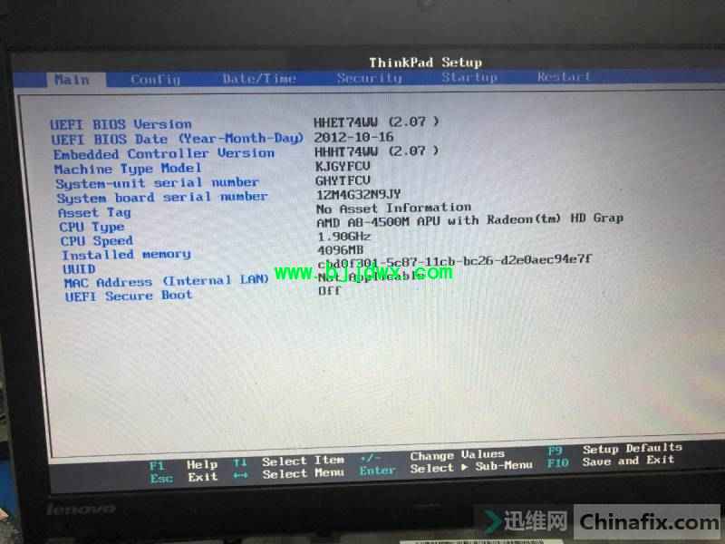

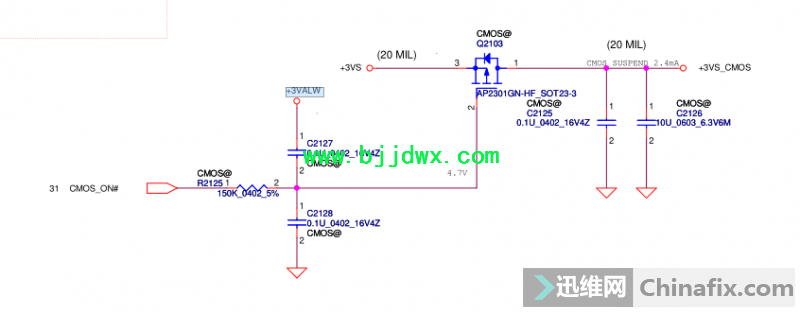

                                                                                 当然这只是初步判断是显卡问题但还是考虑到其它可能性,例如屏供电,于是找板号LA-8121,主板是E435.下载了图纸打开屏线接口位置,按图片各供电量了一下,不量不知道,一量发现DISPOFF#   INVPWM  +3VS_CMOS   +3VALW   +LCDVDD_CONN  缺了这几组供电,什么情况?                                                                                                                                                                                                                                                                                                                                              125411we4lpw47pleef9fp.png.thumb.jpg
                                                                                               有些机器对维修人员来说可能被以往的经验给误导,很容易走了弯路,所以不管什么时候要冷静,有时要以当初开始学维修的心态对待,可能有不一样的效果。这贴其实没什么维修技术可表达的,硬要说的话就是维修除了思路清晰还要保持冷静!大侠就跳过吧。换个CPU几秒钟,维修过程花了几个钟,惭愧啊。做维修的真是学海无涯,大家加油吧!
