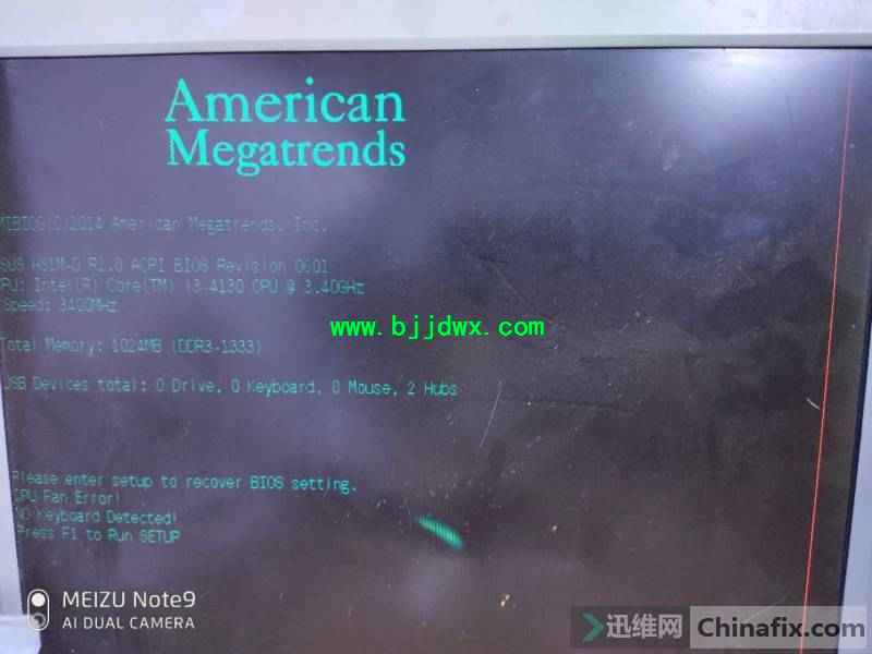

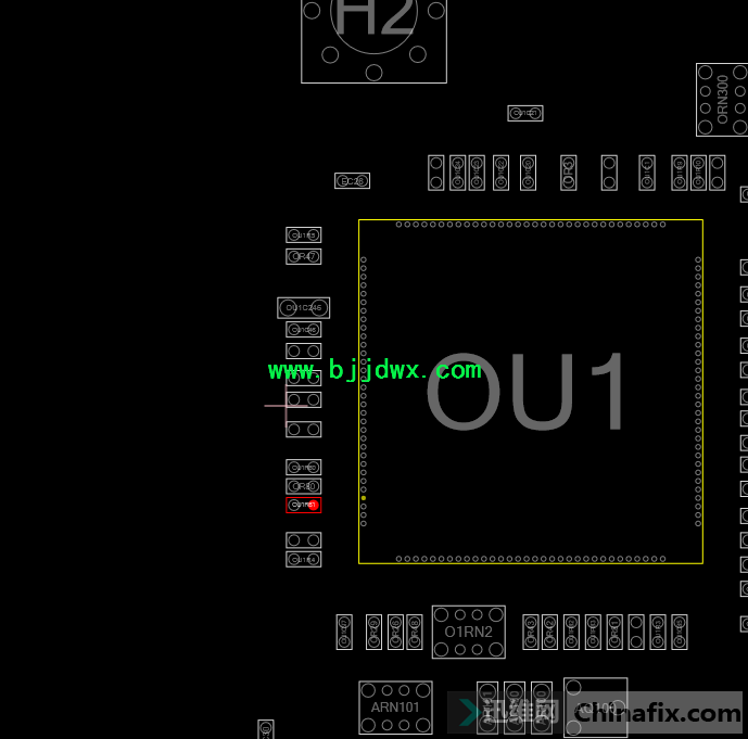

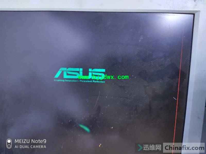

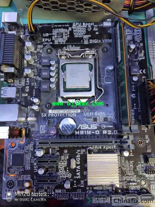

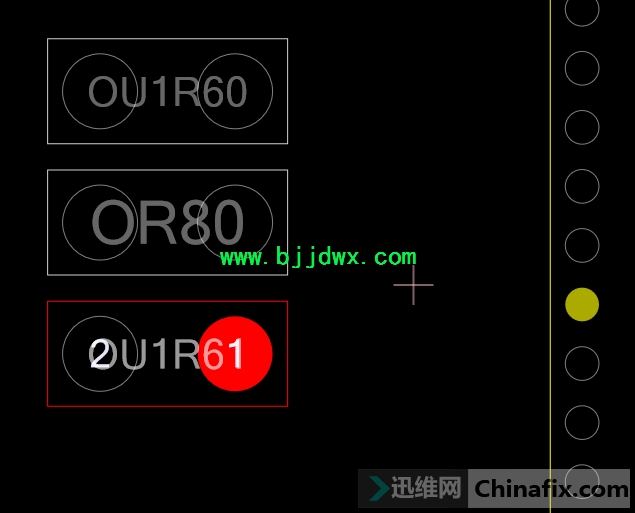

华硕H81M-D R2.0 通电 有3VSB电压不触  IO 61脚连接的电阻坏了了 更换就好了
