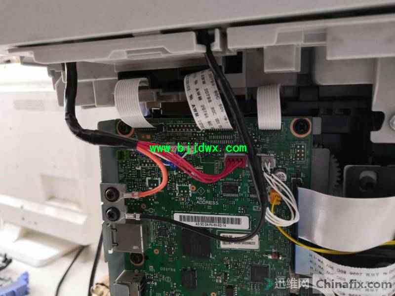

前几天接客户的一台兄弟7530打印机,故障:不能打印,报5代码!今天趁天气不好,憋在店里拆机。因为兄弟的机器是常见并且非常熟悉的机器型号!说到这里,开个小差:很久很久以前,我还很年轻的时间,在七彩虹厂里担任技术员的时间,Q聊上了兄弟打印机厂里的一个小米米,说实话很聊得来,后来因为种种原因,喜欢上了兄弟的打印机,很多兄弟的机器,组装,配件那是了熟与心!故事到一段落后续会有提到我俩以后的日子!言归正传,通电试了下,如客户所言:开机提示自检,15分钟后重启,过一会重启后报5错误代码!判断应该是定影传感器损坏!果断开拆,大卸八块!上图!。后果然发现定影传感器有问题,果断更换,完美解决!
