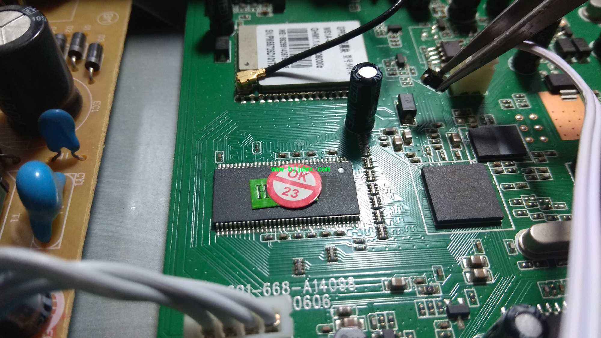

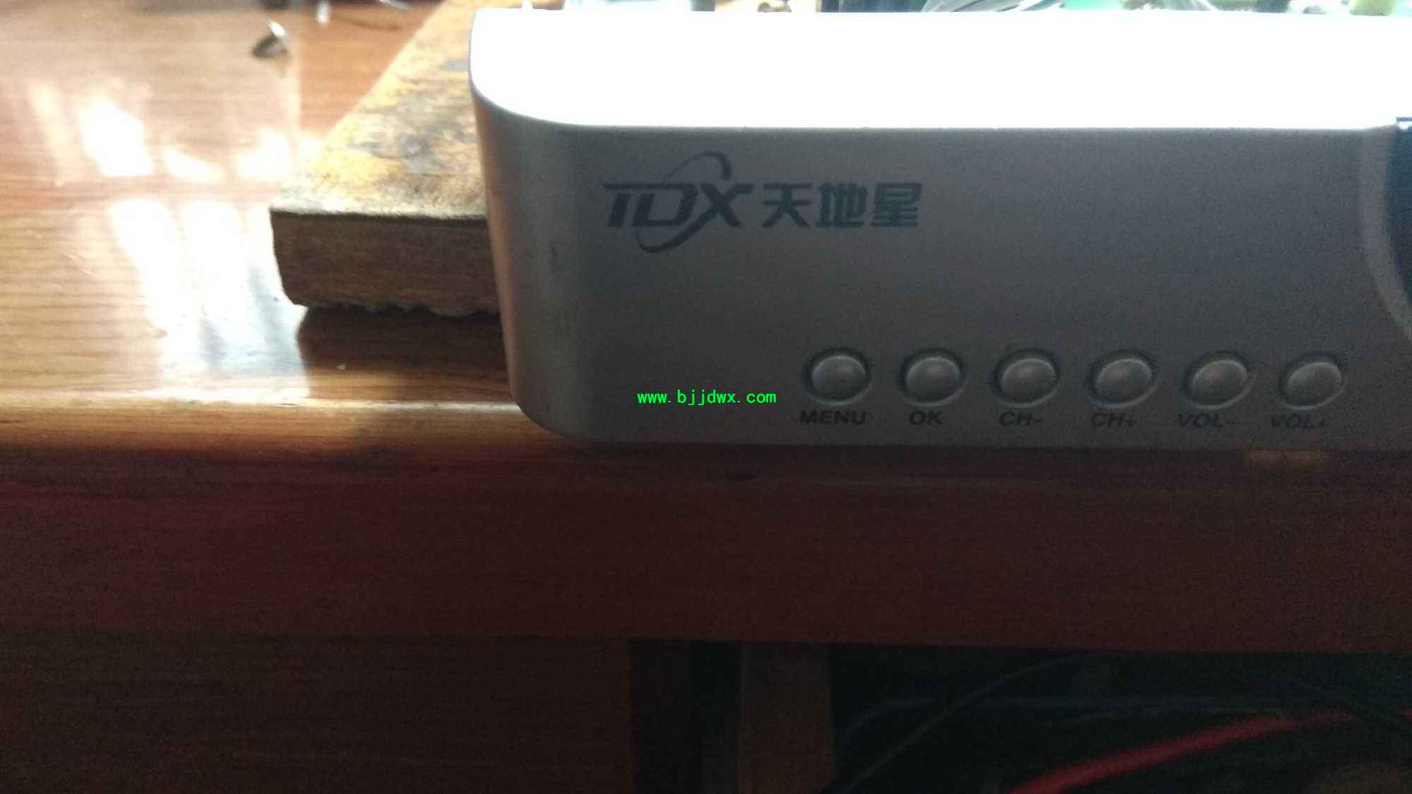

天地星户户通开机无反应,测电源板各组输出电压正常,测主板上供电3.3和1.2v正常,但RAM供电2.5v仅1v不到,测2..5v支路阻值正常,怀疑降压二极管M7有问题,更换M7后2.5v恢复正常,机子也顺利启动了。
