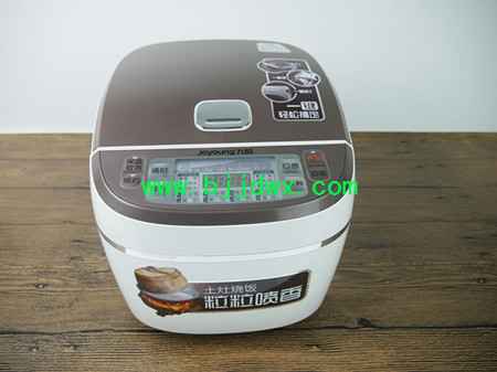

据我所知,九阳小家电性能可靠性还是不错的,豆浆机、电磁炉都接触过不少。日前同事拿来一台九阳“微电脑智能电饭煲”,型号JYF-40FS19,故障现象为操作显示正常但不加热。
经查,是电源板上的12v直流输出端滤波电容470uf/25v失效,替换后就正常了。

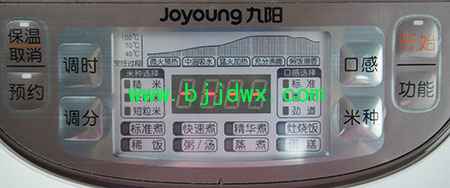

在试机过程这发现这个机器还有“微火预热”、“中温吸水”、“猛火加热”等功能:
设置好功能后,按“启动”键,“微火预热”灯开始一闪一闪,
一分钟左右“中温吸水”灯闪烁
再等一分钟左右,“猛火加热”灯闪烁
过程倒是让人感觉很“高科技”,符合宣称的“微电脑智能电饭煲”的名称,到“猛火加热”灯闪烁时,发热盘才感觉有发热。看看加热底盘的构造和线路走向,有些疑惑了:
