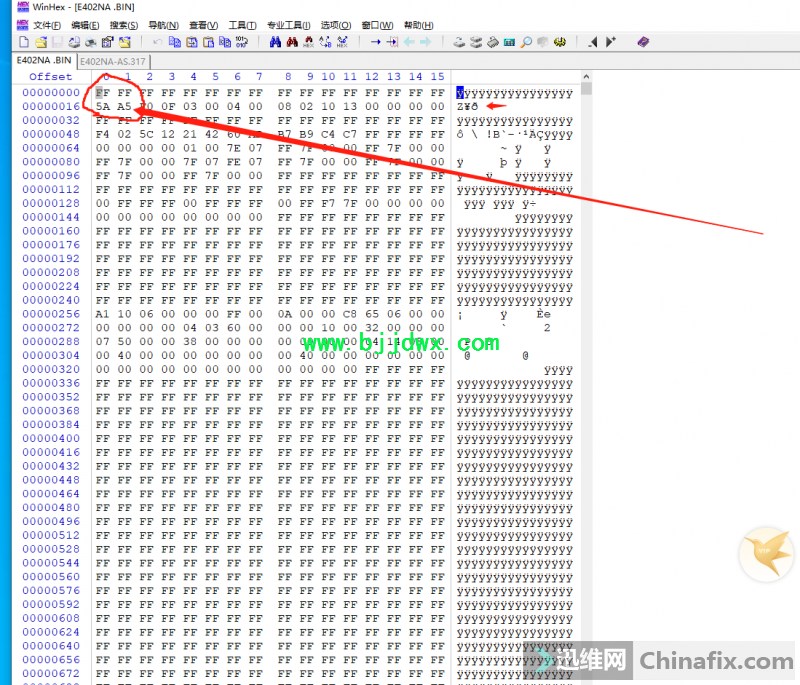

这款机子BIOS会影响开机正常上电,根据我实测虽然没有上电,可是3v,5v,线性3v,5v还有主板电压基本齐了,除了CPU供电没有的情况刷bios基本可以解决!这台电脑的bios刷的时候需要注意,很多朋友刷了很多次都没有成功。
首先:在华硕官方下载E402NA的bios,然后通过对比原机备份的bios,分解出可用的正确bios 194043fypxusgcd4gn2unx.jpg.thumb.jpg
其次:刷bios的时候自动读取bios的型号,选择25q64fw(opt)这个型号,一定要选带opt的,否则是不能用的。非常重要。然后刷完直接上机就可以,不管校验失败的提示。
