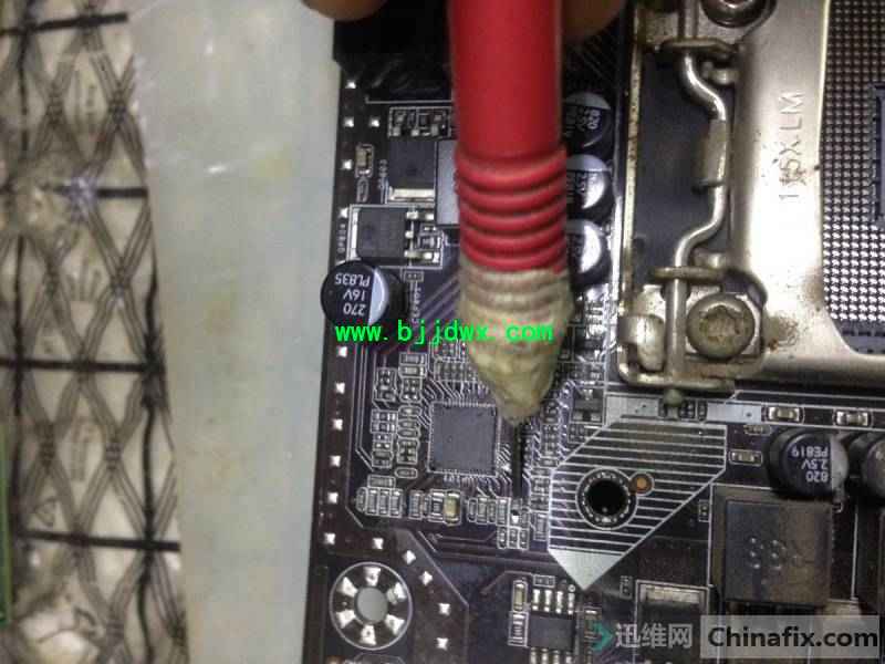

铭瑄H110M  D4全固板 V3.0 无CPU供电一例,拿正常的 板试了 发现上不上U都有电压出来的,不上U CPU电压0.82V左右,而我这块 不上U也没有电。。测待机1.0v,内存1.2v 2.5v ,VCC_PCH电压1.05v ,VCCIO 1.05V,这几个电压都正常,只有CPU供电没有查3606BC的EN脚 27脚 有3.4V 电压,搞来搞去没思路了,也找不这个板的图纸, 后来想想 是不是TON之类的脚对应的12V电阻有问题,于是用表笔在IC周边不断的点 12V的地方 的电阻两边,终于找一个电阻标了65D的电阻 一边12V 另一边3.6V。。既然怀疑了,就风枪吹开电阻 量下,一量只有24K了,,,后查65D 应该是464K的,在废板上找了半天都找那么大的电阻,后来用两个电阻串起来 一个是124 一个是324 焊上 后 测试 CPU电压出来了, 接显示器亮了
