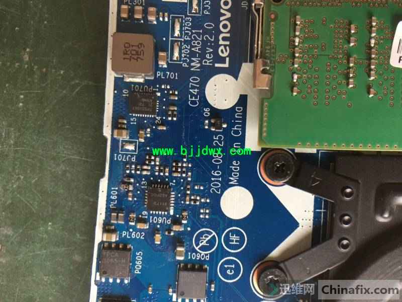

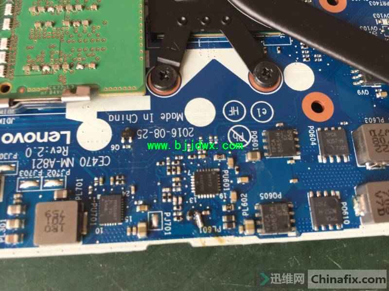

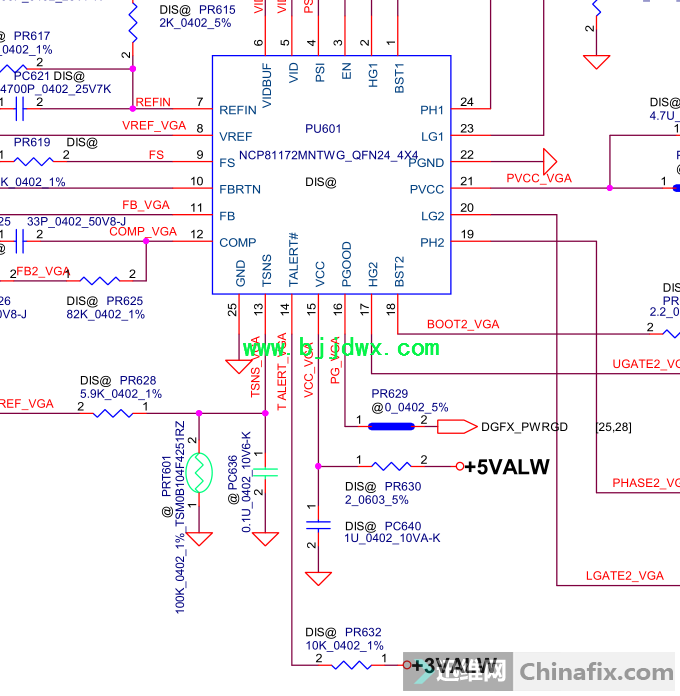

接同行联想ThinkPad E470一台,经查PU601 15脚电压没有,不正常,用放大镜观察确认是PR630一个脚腐蚀了,拆除,发现铜皮也腐蚀掉了,只能飞线了。
