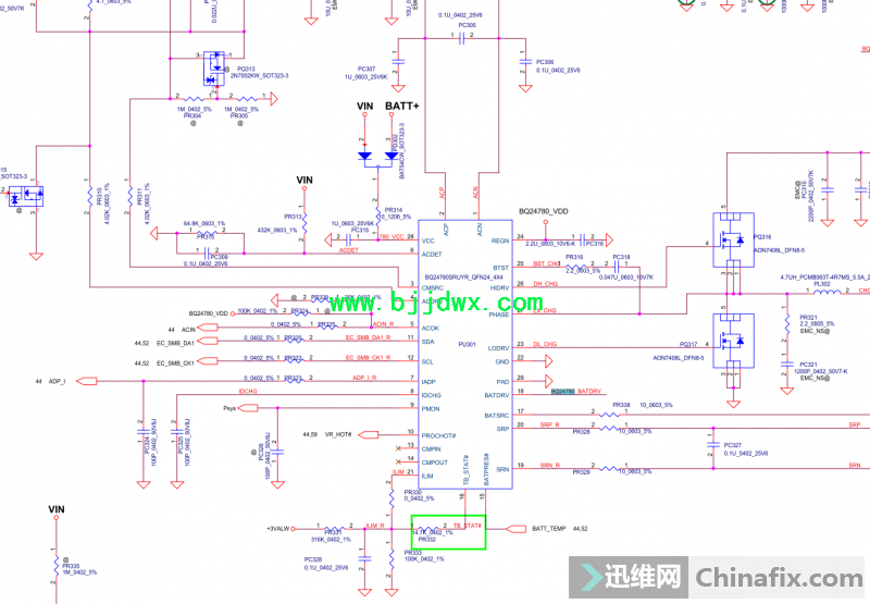

]近段时间都忙于单位上面跑不完的售后和接一些弱电工程,(修打印机,送粉盒,装监控)之类的,都没有时间修机器。根本就静不下心来好好修本。现在生意越来越不好做,竞争又大!(来自同行,网购)唯独靠自己的老本行维修来支撑,不知道各位各地的同行情况如何?先扯扯家常。          波哥(店里任劳任怨的好弟兄)接到一个美女大学生送来的联想300-15ISK笔记本,说是不通电了,看看是不是电源适配器坏了,波哥接到机器,插上电流表按开机无任何相应,用万用表测量适配器有20V电压,然后说是主板坏了,美女很急忙说换主板贵不贵,波哥满怀信心的说是主板能修的(波哥对我的技术还是比较有信心的,所以才这样说),美女立马笑着跟我波哥讲那麻烦师傅了。(波哥还没女朋友,小暖男一枚),美女看着我波哥娴熟拆出主板,马上对我波哥讲师傅好厉害,分分钟就拆出来了(估计这时候美女信心倍增,觉得我的电脑有救了,找对人了!),目测主板完好,就跟美女的漂亮脸蛋一样白白静静的,按照我教波哥的步骤,测量公共点无电压,接下来波哥看着我回店里面了,就把机器交给我了,说是要出去跑售后,美女看着我波哥帅气的背影,说了声师傅拜拜,接过主板,测量公共点对地阻值竟然为0欧姆,嘿嘿!心中一阵窃喜,捡钱了!莫非就是典型的公共点某个电容短路了?烧鸡大法伺候,一顿操作猛如虎,迅速找到短路的电容拆下,这时候公共点不短路了,就这么简单??? NO!NO!NO!,接上电流表公共点还是无电压,再测PQ311好的,测PQ312 DS极竟击穿了,更换Q公共点还是无电压,再测PQ312G极,无高电平信号?再测充电芯BQ24780的VCC竟然是短路的?再测VCC引脚上面的PR314 10欧姆电阻竟然阻值无穷大了,这么大的贴片电阻都烧开路了,充电芯片BQ24780竟然都没有烧爆!真的是坚强啊!索性按照图纸把充电芯片周边几个电阻二极管测个遍,看看还有没有烧掉的。25脚相连的PR316 2.2欧姆也变成无穷大,PD302双二极管也击穿!换掉两个电阻一个二极管,找个新的BQ24780焊上,再通电,竟然自己触发了,看电流应该是亮机了。装机测试看也能充电了。到此维修结束!
