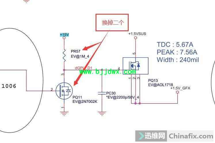

[分享] ACER E1-471G不触发通病 已解决。公布答案
初级研究师
18
438
13681
在线时间
0 小时
注册时间
2019-6-7
最后登录
2023-4-23
发表于 2020-3-20 08:36 | 显示全部楼层 |阅读模式

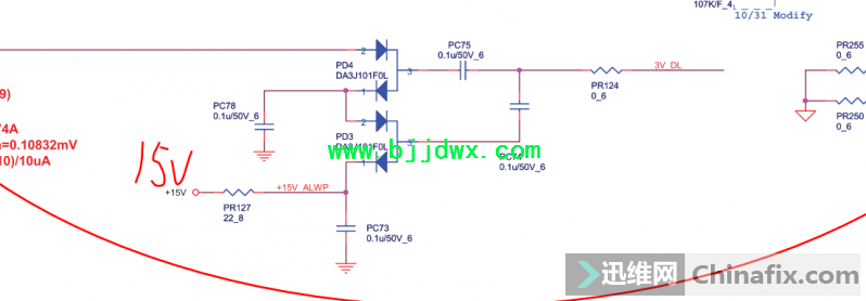

不触发的时候,这个15v是3v左右。因为是通病,论坛有很多,拆掉pr57电压恢复正常。
所以把pr57跟pq11 都换了,就可以触发了。
现在待机15V变8V 触发之后变15V。。。
不知道这个15v是待机的时候变15v还是上电之后变15v???
