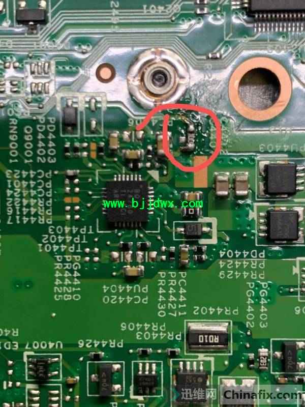

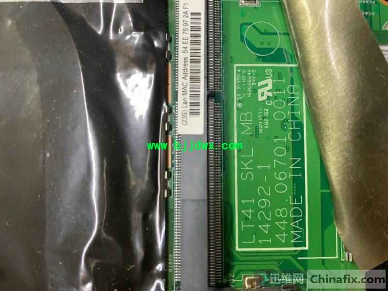

版号lt41 skl  mb 14292-1 448.06701.0011开机进系统提示正在充电对话框,立刻不充电,对话框来回闪退,电池客户从网上买了一个电池,装上还是不行,最后主板充电供电电阻变质,10欧姆变成1OK,更换就好!
