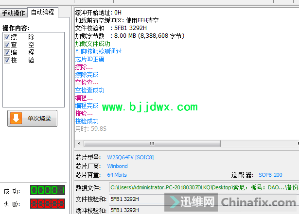

客户  拿来  说不开机     偶尔开在那里    好久会显示     我取来通电一看   听见风扇狂转   电压电流 正常   二话不说 应该 是BIOS出问题了    论坛找了两个   刷了之后都没有用   肯定骗积分 的  没办法    自己去淘宝买一个原厂的   刷完上机  一次OK   装机  收钱  走人    附上BIOS  方便大家使用
