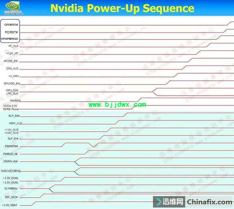

),点开机键能开机就是不跑码!此板是NV单桥,上迅维网搜到图纸和亮机BIOS,本着先软后硬的原则,

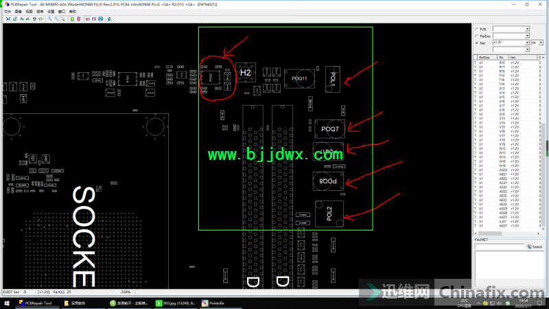

就查各路供电及复位!AMD 单桥:待机-内存-桥-VDDA-CPU-总线(论坛跟大神大师们学习的!按照时序先是出内存供电!通过点位图找到内存供电相关电路(是典型的PWM电路)!
明显不对劲!因为这两个是N沟道的管子,用风枪吹下来后,测量主板上各点不短路,然后测量吹下来
诊断卡像脱缰的野马,一路小跑起来,到此维修结束!
