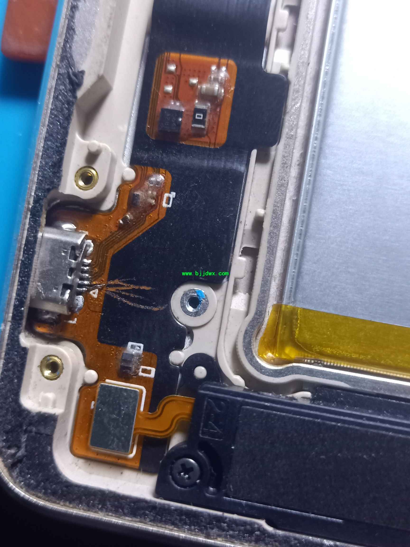

手机平板这2个腿碰到一起是不影响充电的,可这个就不行,挑开重新焊接充电正常。第二个问题屏幕不亮,怀疑自己操作不当烧坏了灯控电路,拆开罩子外观正常,测量也没发现问题,但是屏幕座子上没有测到电池电压,这点非常奇怪,记得一位老师讲过所有的手机平板只要接上电池在屏幕座子上就会测得电池电压,围绕这个思路排查了2个小时也没发现哪里有问题,最后仔细检查一下屏幕发现是排线松了,可问题是为什么这个平板的显示座子上测不到电池电压?????
