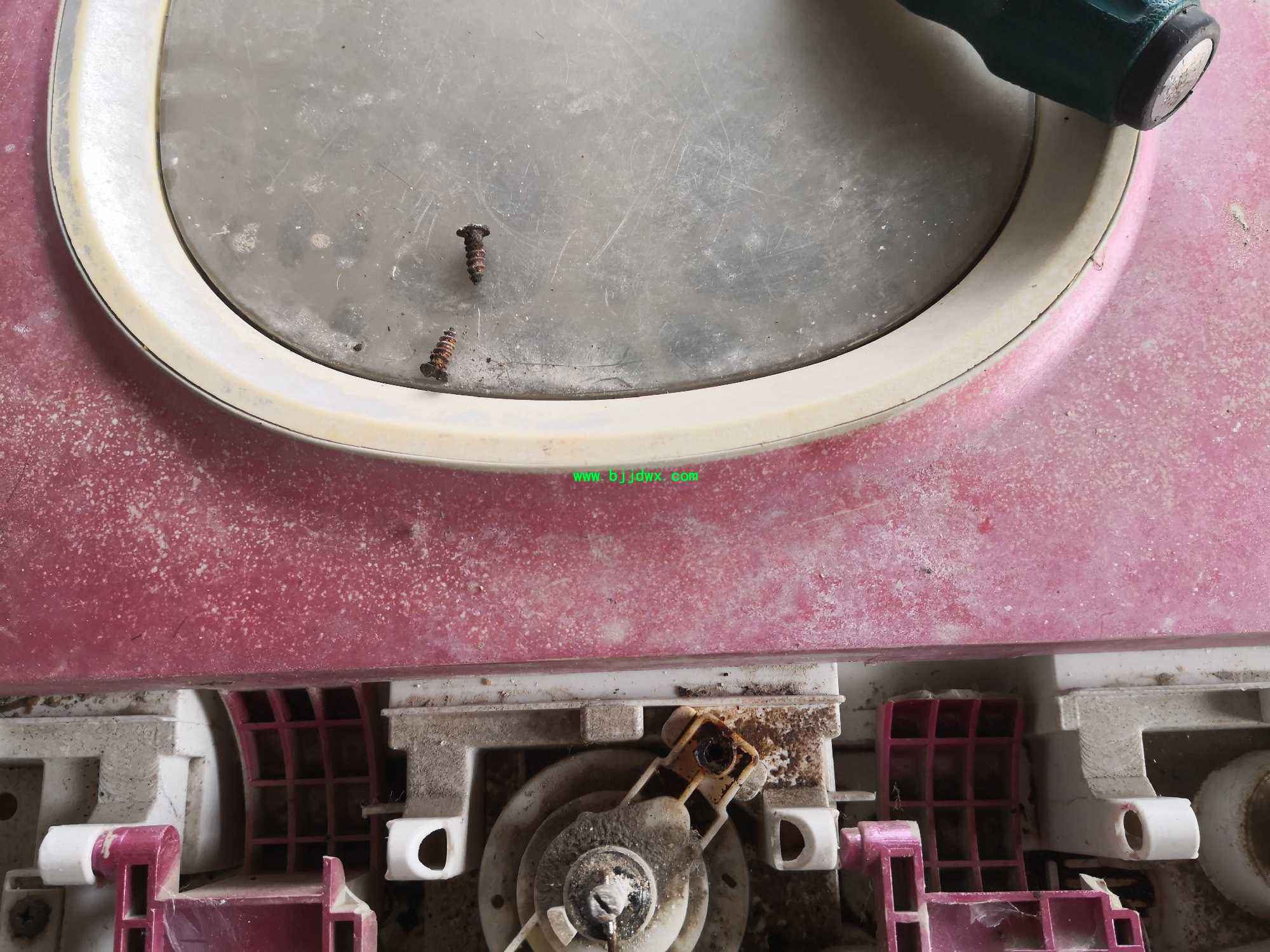

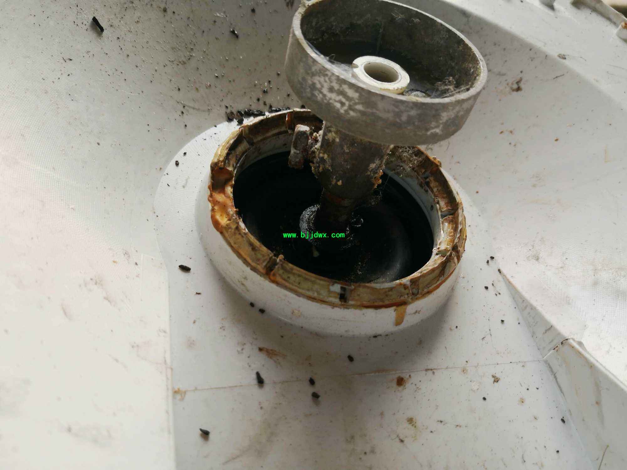

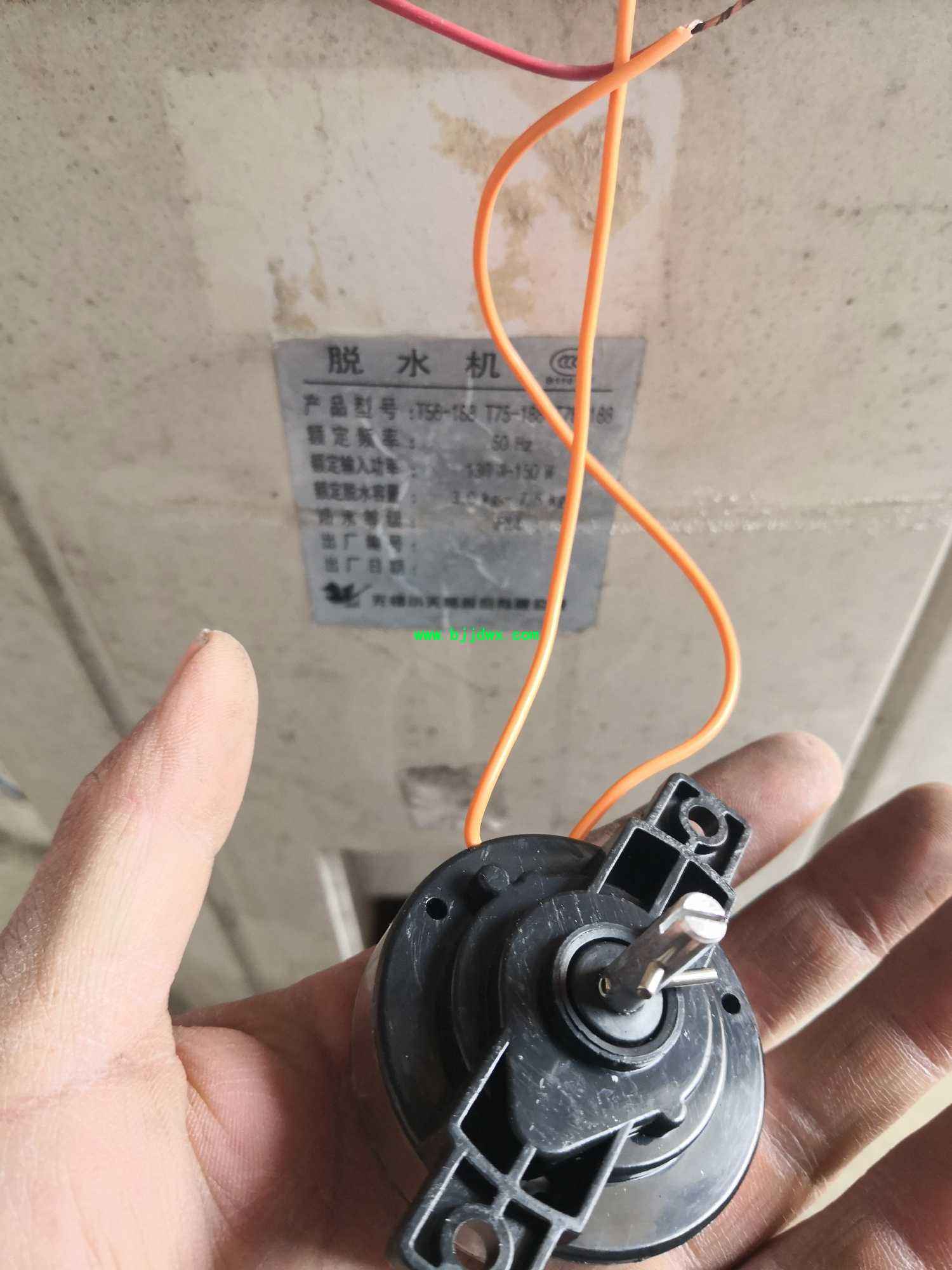

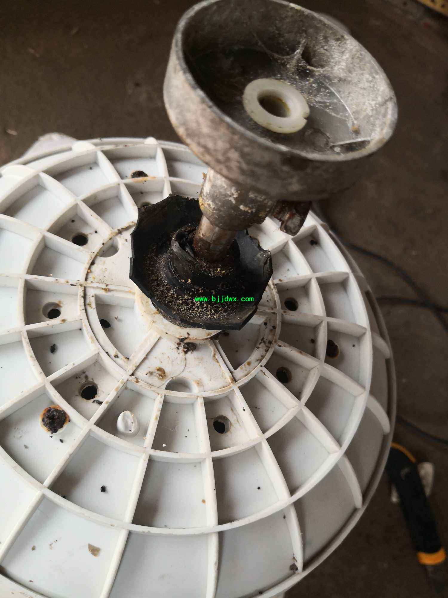

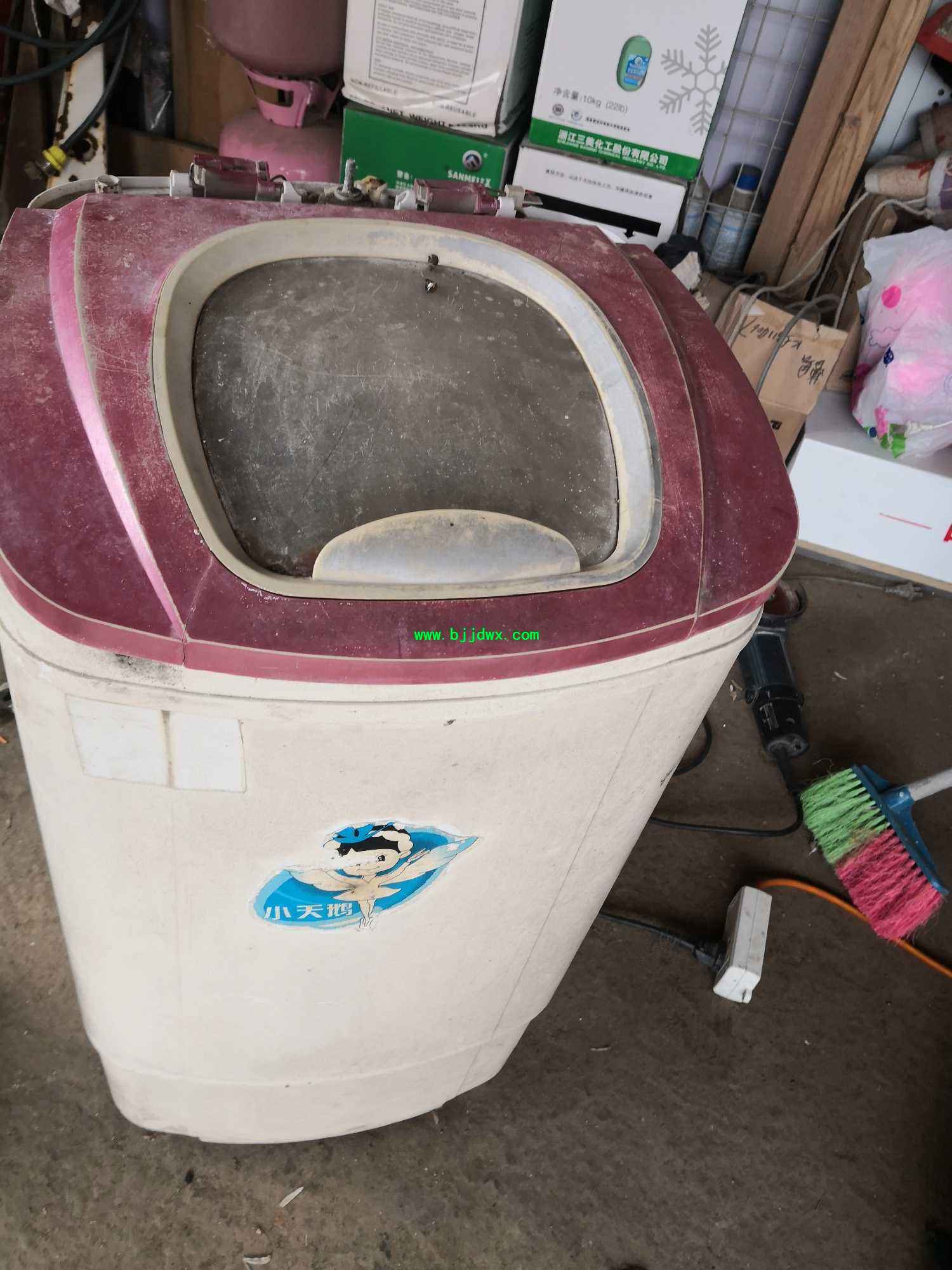

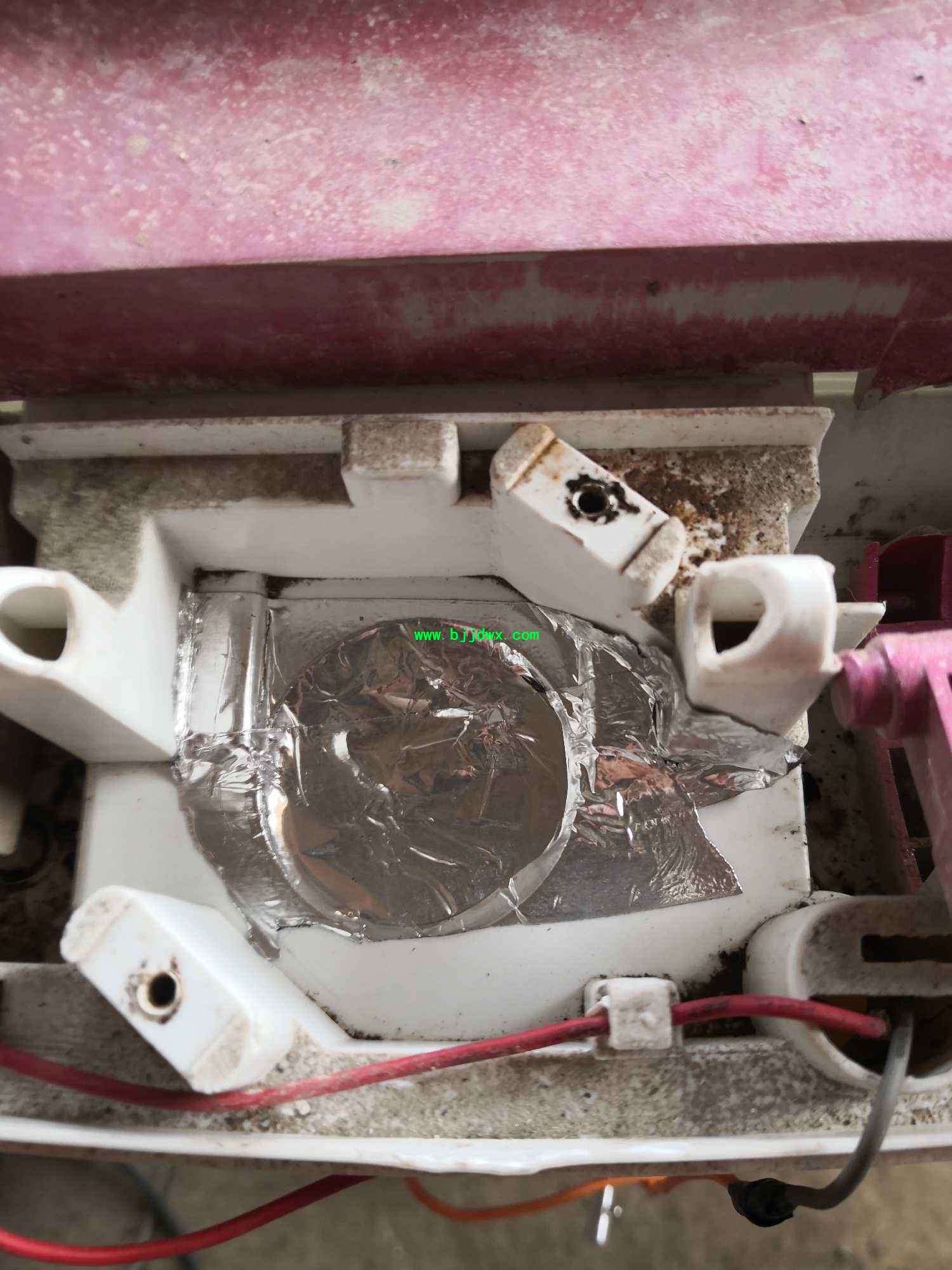

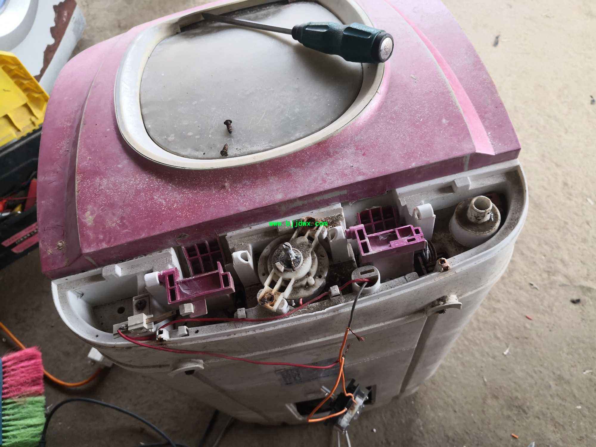

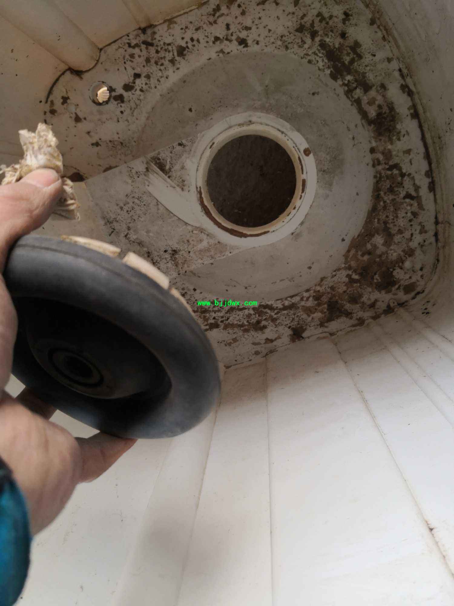

用户来电表示脱水机不转了,上门检查,发现脱水桶轴与皮碗生锈不能自由转动,拆开机器,轴那里锈的太厉害,只能更换皮碗。太费事了,捣鼓皮碗都废了2个小时。定时器也不行了,都锈掉了,拧都拧不动,换定时器。最后试机正常,收费毛爷爷一张,用户满意,且说这机子买的时候才200多,跟用户解释。东西不值钱,太耽搁功夫了。事后我在网上查了一下,新机器也就是二三百块钱。
