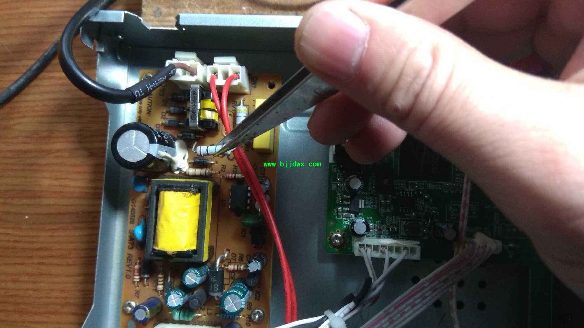

一台希典户户通开机无任何反应,查电源板无输出,断电测电源板300v滤波电容两端电压消失很慢,估计启动电阻开路,拆下测量果然如此,更换1M电阻后一切正常了!
