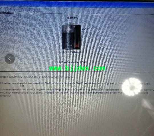

同行说是电池问题 换电池
悲剧的开始!!!
拿到手后进系统看电池认到,提示未充电
换适配器,一样还是不充电!!

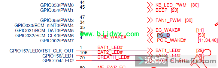

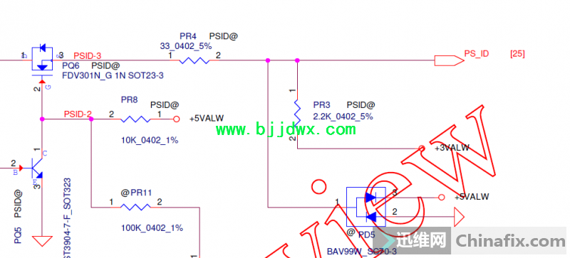

PR3 上拉一端3.3  另外一端2.7
电池认到,提示未充电(悲剧2)
测试,搞笑的事情来了,这时候  AC Adapter报错
自己想下,是不是这个机器一直都是AC Adapter错误,客户在用的时候把这个错误在BIOS里关闭了

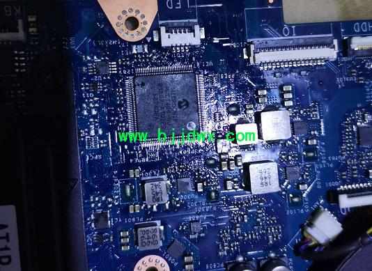

无非就是EC识别适配器错误了
久违的90W出来了
发这个帖子只是想告诉大家在修DELL类似问题的时候,先不要凭自己的主观意识去换配件,不妨先去看下是不是其他问题引起希望自己的错误给大家提个醒
不喜勿喷!
