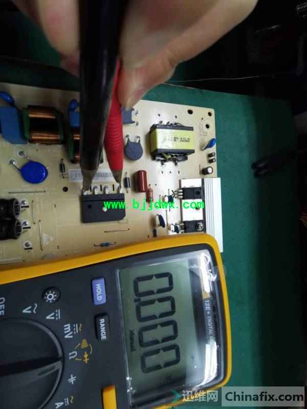

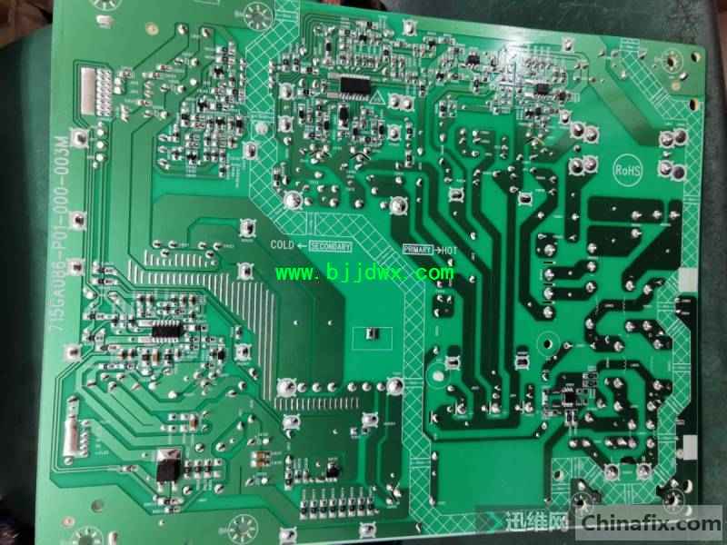

先来瞧瞧这板子,做工还可以

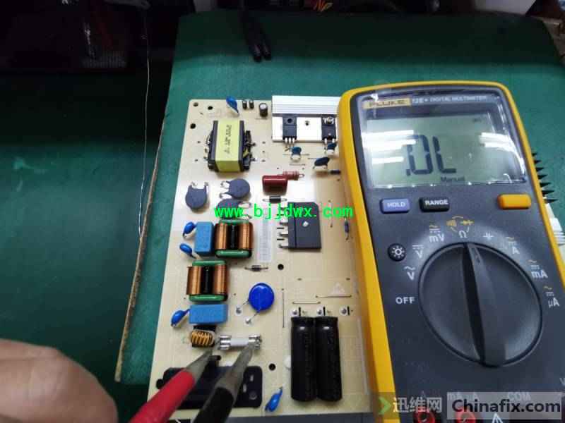

看外观没问题,那就上我的福禄克吧
保险OL ,烧球咯
整流桥短路,这量的是输出端短路,那就是后面的烧了
量开关管跟PWM芯片及附近的电阻还有限流电阻

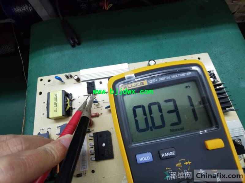

开关管穿了,才30多
一般就这里的问题了,为了保险起见,后级的开关管也都依次排查下,意料中,没有问题。
那就把保险拆了,然后把这个开关管给拆了,正常开关管不会只烧自己,所以PWM芯片附近的电阻也都要过一遍,特别是限流电阻跟磁片电容,也都一并换了,跟开关管穿同一条裤子的,如果限流电阻没烧,那PWM芯片一般也正常,不过我习惯一同换掉,下图介绍PWM

整流桥阻值正常了
装上保险,我们上电看下输出电压
12V正常,因为没有开机,所以其它电压是量不出来的,不过电源板12V出来后一般就正常了
维修结束
