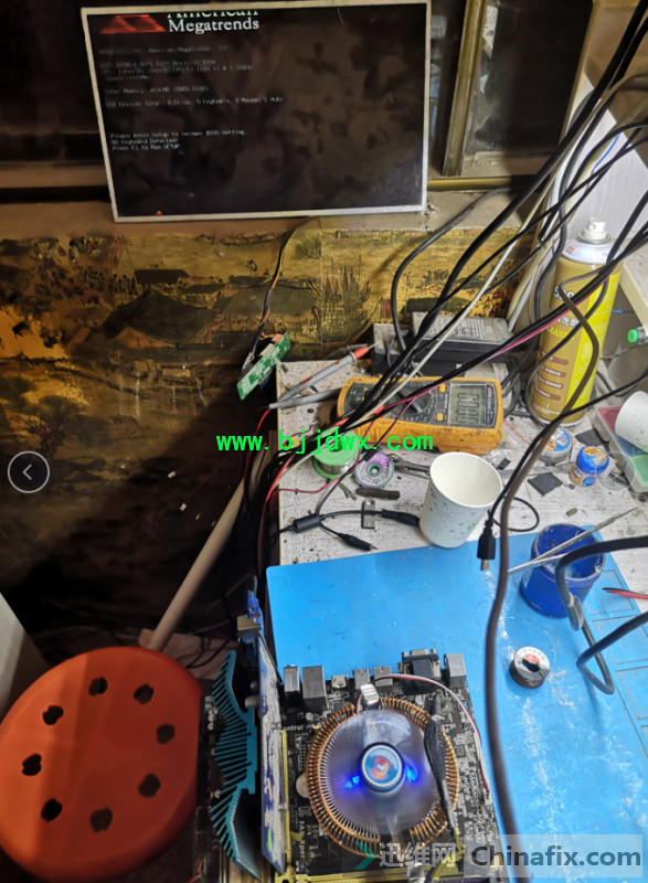

华硕B85M-G R1.01跑码55维修

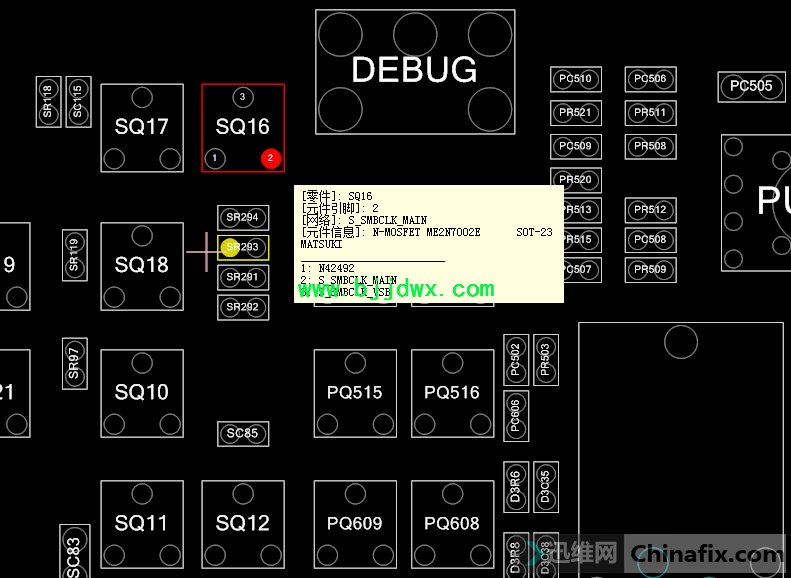

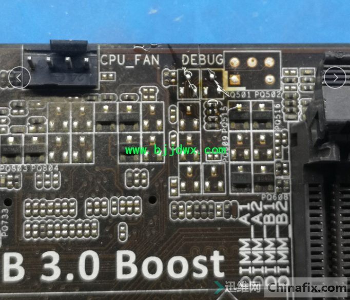

内存,CPU都换了,还不行,测量SPD,SMBDATA,SMBCLK,都有3.25V的电压,
COM芯片也拆了,还是不行,
二话不说直接拆掉短接试试看。
不卡代码了,直接亮机
