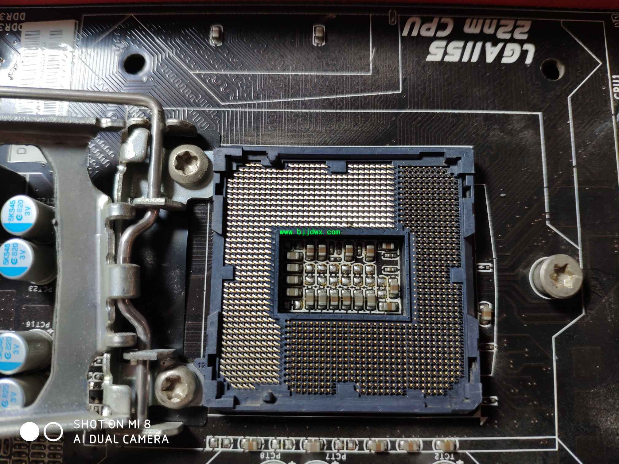

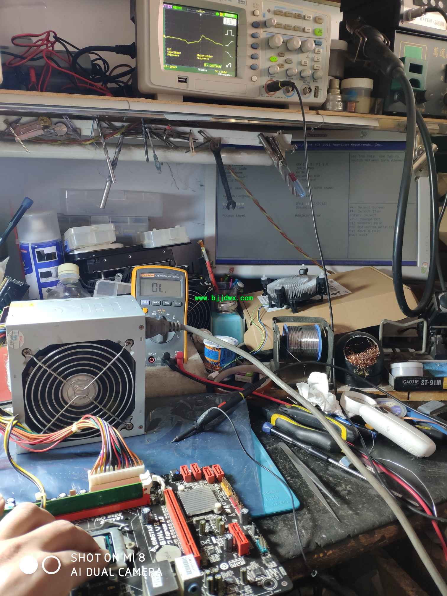

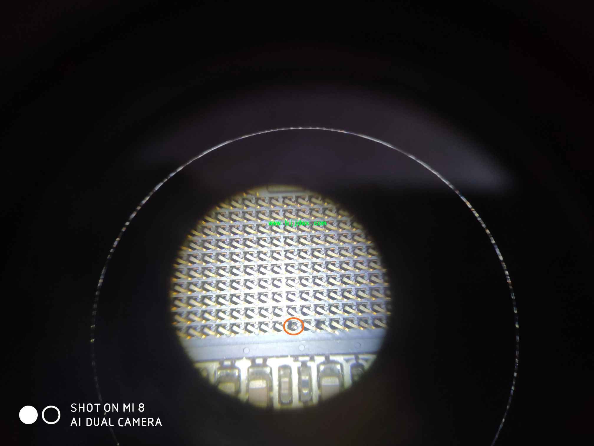

全网第一例不换座,换针修好主板。H61针断一根,不想换座,只换断针,方法,上bga只开下预热和下加热,上面用风枪,先吹一点助焊剂到断针出,下加热跑无铅曲线,上加热不开或者设置个很低的温度,风嘴转到一旁不用,等下面温度到200度时,上面用风枪400℃加热,另外一只手用镊子夹住断半截的针往上拔,当温度到了,下面焊点融化的时候,针就可以取下来,用同样的方法在废板上也取下几根针,找出没有变形的针放到要维修主板的断针处,用同样的办法加热,另外一只手用镊子压住针脚根除,向下用力,温度到了针会向下动一点,这是就停止加热,针脚换好。特别注意温度,在取下和焊好后立马停止加热,不用对CPU座施加压力。
