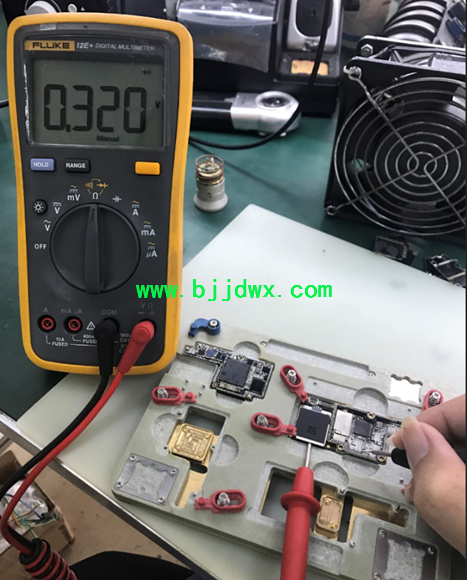

  【故障现象】:不开机
  手机睡之前是好的,睡一觉起来就不开机了,首先排除手机没电了,不充电等故障,然后我们可以接可调电源看一下开机电流来判断故障。

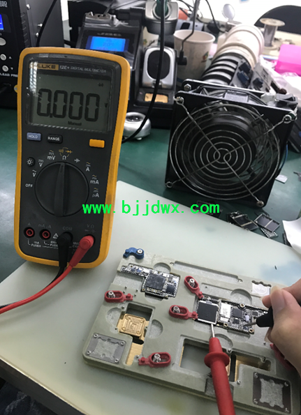

  接充电器没有充电电流显示,也不显示充电图标,那么先排除充电问题导致的不开机,接下来拆开机子,接可调电源开机看一下开机电流。发现接电大短路。

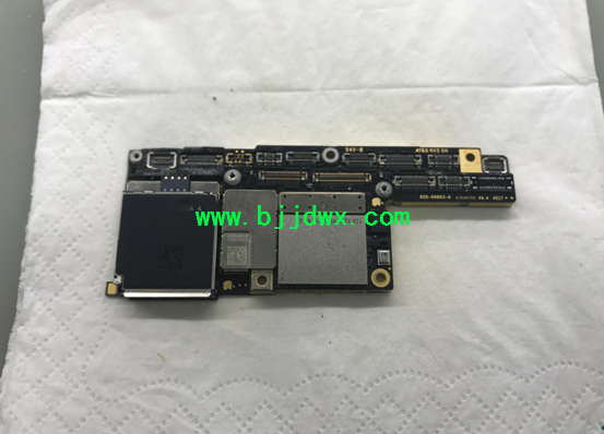

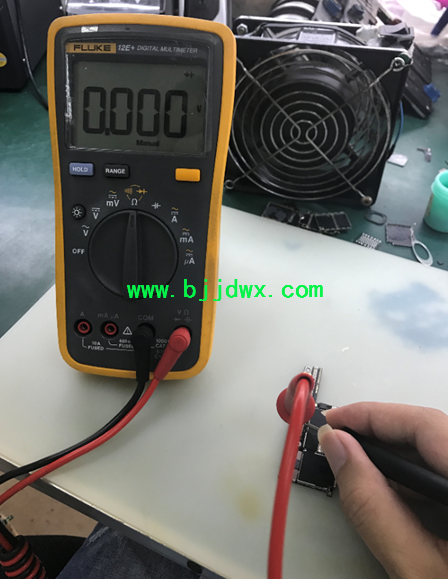

  拿下主板,测量到是 PP_VDD_MAIN 主供电对地短路。

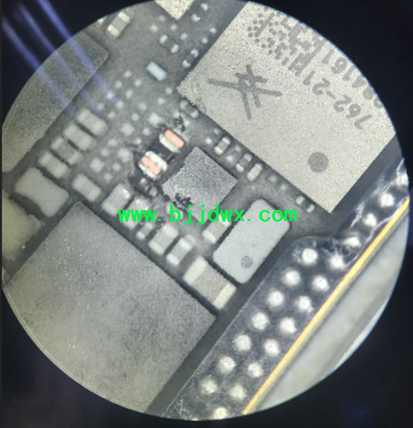

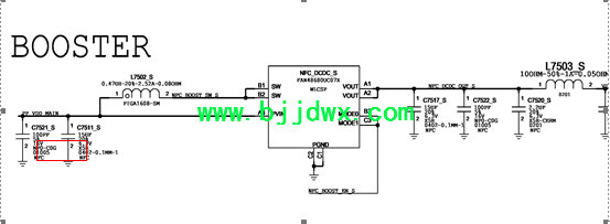

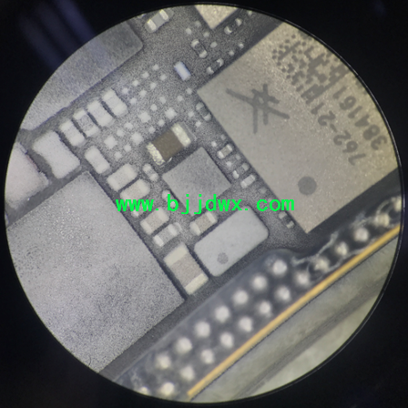

  下层熏松香烧机,发现是 主供电PP_VDD_MAIN 上的滤波电容 C7511_S松香融化了。直接镊子挑掉。
  测量此供电的对地阻值恢复正常。
  主板贴合起来。
