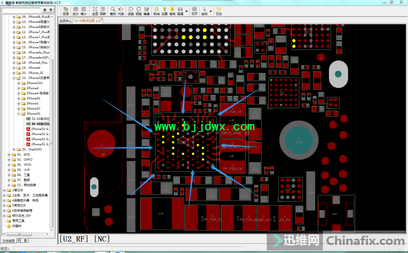

昨天在店里吃着土听着music,这时走进来一位大哥,大哥说:老板,我这有个5s换屏,帮忙给换一个吧!
报完价就给老哥换上了,测屏试着没问题,突然看到正在搜索....然后无服务....不应该是无SIM卡吗?看下*#06#,好吧没串号,进设置看到有串号,无固件,充着电手机烫的厉害,本以为是充电的事..
拔下充电器来等了会还是有些烫,灭屏有段时间温度就降下去了,行吧,给客户说下!
给用户说明情况后说让修
先分析下故障,有串号无基带这情况一般都是基带供电不足造成的,至于发烫漏电可能跟这个有关,修好这个,估计发烫也好了
废话不多说,上电流表,开机跳变电流正常,并没有漏电
这情况直接杀通病,整个基带电源换上再说,换基带电源这没技术含量的活直接干就行,【本楼楼喜欢直接杀通病,有测量的空早换完了,杀完了还不好再测,纯属个人习惯】
鑫智造图纸没的说,就是好用,好评好评!!
上电测试!!!
好吧,还是没基带....

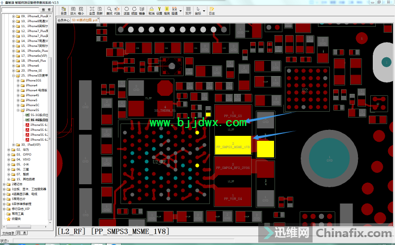

拆下来老老实实的测吧;找到基带的供电,万用表二极管档,打下阻值,发现有一路供电接地了,看下图纸是PP_VSW_S3短路
它是通过电感转换成PP_SMPS3_MSME_1V8到基带的,这条线路上的元件并不多,松香大法熏上,夹电1.8V看到C75_RF电容化了,也就上图电感旁边的电容。
风枪吹下,测了下阻值正常,又拆了一个电容装上
开机测试
显示无SIM卡,看到这个心里美滋滋的,进设置看了下串号和固件都出来了,装卡测试下,能上网能打电话,到此信号维修结束!
