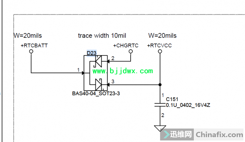

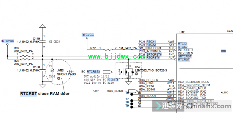

宏碁E1-572G LA-B162P 不开机维修
故障 按开机键 有灯亮。电流几乎没有变化
打开图纸
这个故障有一点点反应先测一下EC 到桥的触发信号
ECKB9022 带程序  PBTN_OUT#按开关瞬间又高低高跳变,
那应该和ec关系不大,测晶振没什么电压。测COMS电池没电。。
RTCvcc
Q52  1pin 电压1.2
rtcvcc只有1.2  2pin3.3  拉低了
D23  3PIN 外加3.3v  电流表6A CPU发烫。。。
报价换板。。。。
