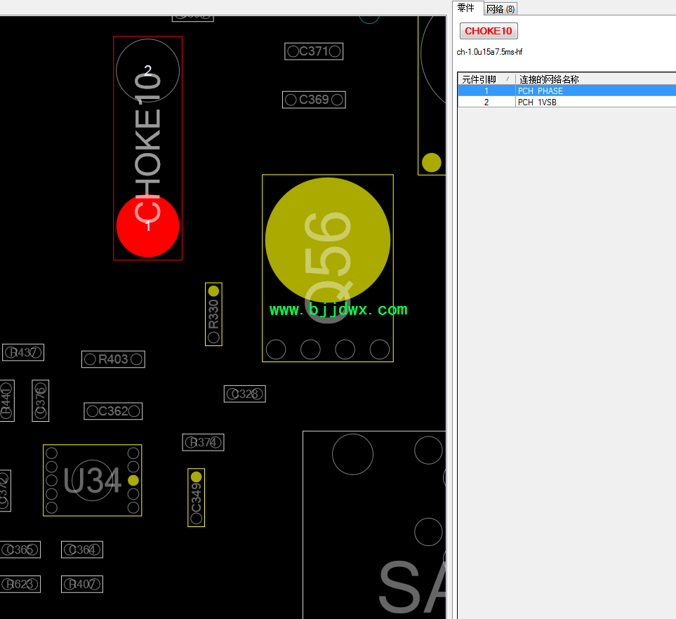

[分享] 星B150M最开始故障为不触发,换u34 丝印8Y=3G 型号rt8125egqw后触发
初级研究师
18
438
13681
在线时间
0 小时
注册时间
2019-6-7
最后登录
2023-4-23
发表于 2020-3-12 14:08 | 显示全部楼层 |阅读模式

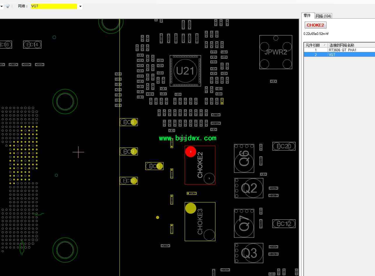

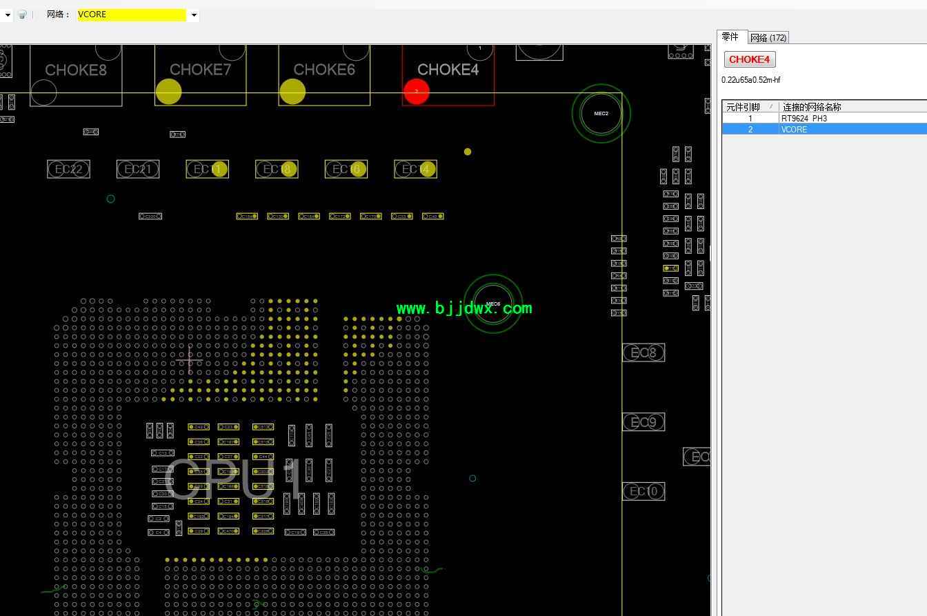

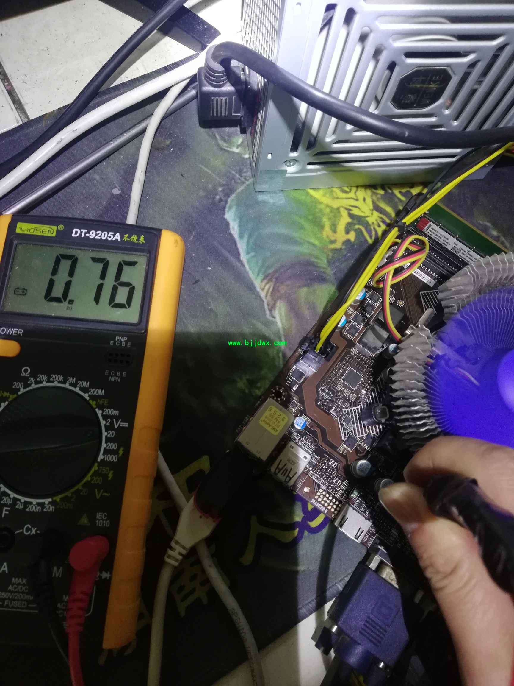

触发后vcore  和∨GT电压没出,其他电压正常了。从官网下载了BIOS刷了后,还是没出电压。无意间发现在清除cmos后第一次开机V core 电压出来了,vGT电压还是没有。但接显示器接硬盘可以装系统正常使用了。
关机再开vcore又不出电压了。这个VGT电压是起什么作用的,没有也可以亮机吗。Cpu是i5 6400 集显
