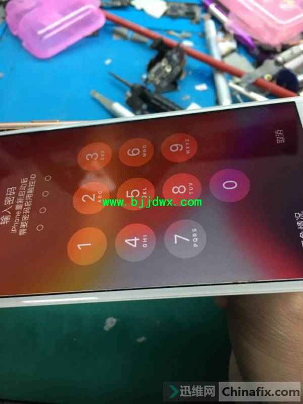

客户口述故障:不开机
实测:能开机进系统不显示

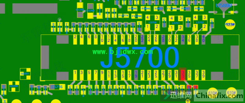

1,显示座子打值,33脚阻值只有10,该点为CPU给屏复位信号,通过电感FL5752连CPU。这种阻值只可能CPU内部短路。
2,显示复位短路一般两种方法,一个是对CPU电击,另外一个是借电。本着美观的原则,本次维修采用对CPU电击抢救,抢救失败再借电。

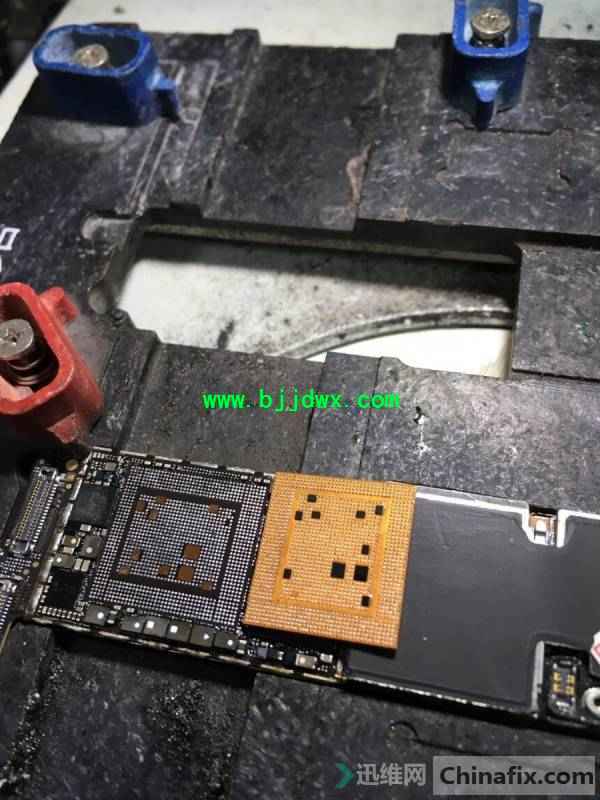

3,拆下CPU,对AL4点进行1.8V电击。

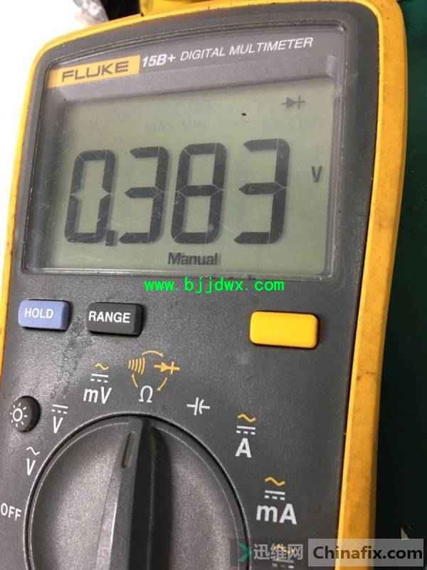

4,运气不错,测量对地阻值恢复正常。
5,植锡,装回CPU。
6,装起来,开机,正常。
