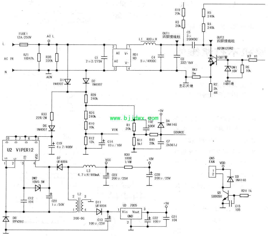

 美的C21-ST2123型电磁炉主电路板TM-S1-01D的单片机Ul采用三洋(SIT-01DA-V5-8)30脚芯片,内置同步电压比较电路、高压检测电路、电网电压检测电路、电流检测电路、浪涌保护电路、脉宽调控电路、锅具温度检测电路、IGBT管温度检测电路,以及排风机控制等电路。当电磁炉出现断续加热并确定为主电路板存在故障时,检测范围在高低压供电电路、同步电压比较电路、锅具温度检测电路、IGBT管温度检测电路、电流检测电路、LC振荡电路,以及电网电压检测电路和浪涌保护电路,相关电路见下图。
  打开机壳,让电磁炉进入待机状态待查。用万能表直流电压挡测高低压供电电路中滤波电容器C4(5μF/400VDC)两端电压为+305V,正常;测滤波电容C28(220μF/25V)正极对地电压为+18V,正常;测滤波电容C22(l00μF/16V)正极对地电压为+5V,正常。
  测同步电压比较电路中VA取样电阻R19(20kΩ/0.5W)下端,即Ul⑨脚(CMP21)反相输入端对地电压为+4V,正常;测VB取样电阻R37(480kΩ/0.5W)下端,即Ul⑩脚(CMP1B)同相输入端对地电压为+4.2V,正常。
  测锅具温度检测电路中取样电阻R59(lkΩ),即Ul(15)脚(P03/AN3)对地电压为+0.4V,正常。
  测IGBT管温度检测电路中取样电阻R60(lkΩ),即U1(14)脚(P02/AN2)对地电压为+0.3V,正常。
  测电流检测电路中取样电阻R2(3kΩ),即Ul⑧脚(AMP11)对地为0V,正常。
  焊下电磁炉加热线圈盘接头,上电时测LC振荡电路,即IGBT管集电极对地峰压会快速上升至+42V后又降至+0.2V,正常。
  测电网电压检测电路中取样电阻Rl0(l0kΩ/0.5W),即Ul(13)脚(P01/ANl)对地电压为+3V,正常。
  测浪涌保护电路中取样电阻R40(20kΩ)上端对地电压为+1.2V,正常;测下端即U1(16)脚(CMP41)对地电压已升至+1.8V,正常应为+1.1V,显然放电二极管D4(1N4148)或Ul存在漏电损坏。用万用表R×l00挡检测D4和Ul(16)脚,发现D4已漏电损坏。D4漏电,使Ul浪涌保护电路取样电压上升,令Ul误认为浪涌峰压到来,因而实施保护。此后,U1将不间断对浪涌峰压进行循环检测与保护,故而造成电磁炉断续加热现象。将贴片二极管D4换新,上电,放锅,试机加热,故障排除。
