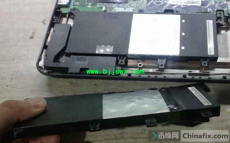

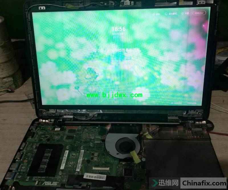

更换好电池后充电测试后发现不闪屏后就让同行取走。
39号下午又拿过来返修发现故障一样,最后经过反复测试。
下面是整个维修过程:

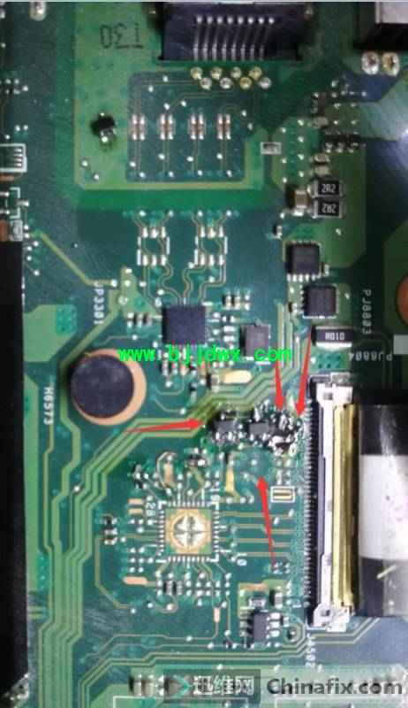

②排除屏供电的四大工作条件:VCC, EN ,ADJ, GND.
适配器模式下屏供电为19v正常。

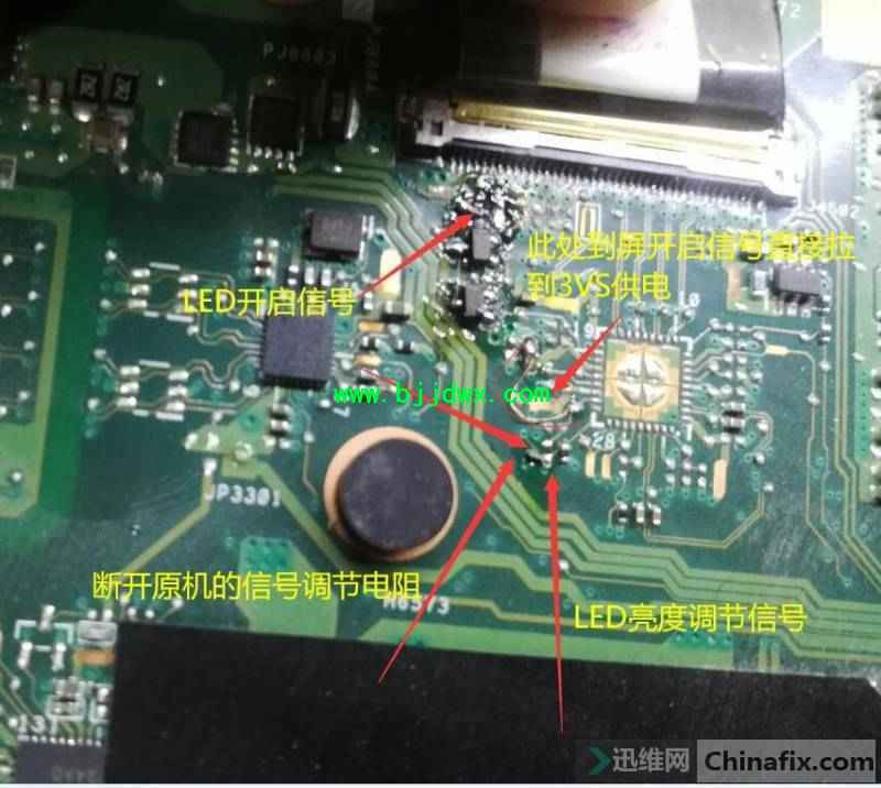

③排除屏亮度调节信号,我断开原机的控制信号线,断开此电阻。

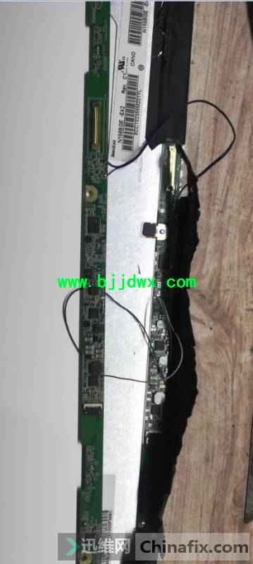

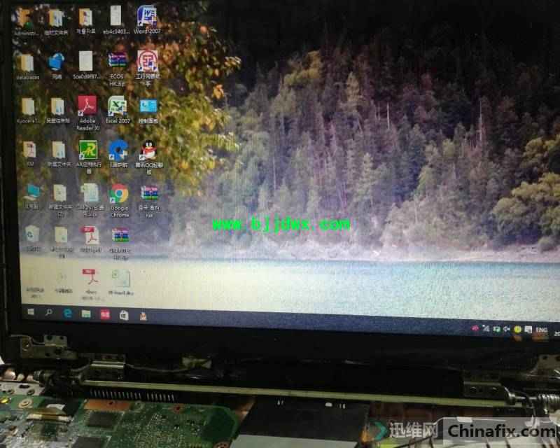

⑥更换一个测试屏,故障排出,因为我的测试屏是花屏但是不闪屏。

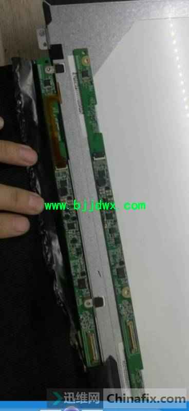

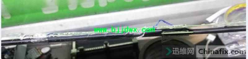

⑦确定是屏幕问题,由于是同行的送修的,第一次价格已经报出,由于经常合作不好意思再让同行再加钱,决定改装一个LED升压板,找了一个同型号的屏边板。改装如下:
总结:就是因为原机屏LED升压电路性能不良导致,外接电源不会闪屏,单独用电池时会闪屏,外接电源和电池混合使用也不会闪屏,当时怎么也没有想到问题就是屏幕问题。
