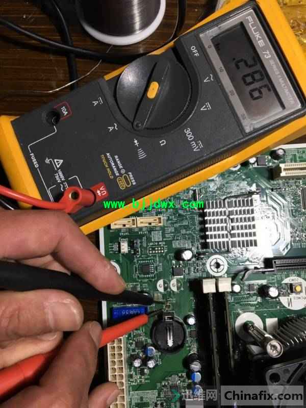

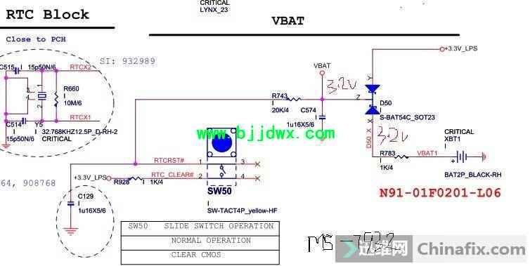

检修:由客户反应的情况,依据经验,首先确定COMS电路出了问题,如电路图所示,取下CR2032纽扣电池测量为0v,主板通电开机测纽扣电池座两端竟然为-10到-6v左右不稳跳变电压,难怪跟换电池无效! 221214jscwm5hcx1c5esex.jpg.thumb.jpg

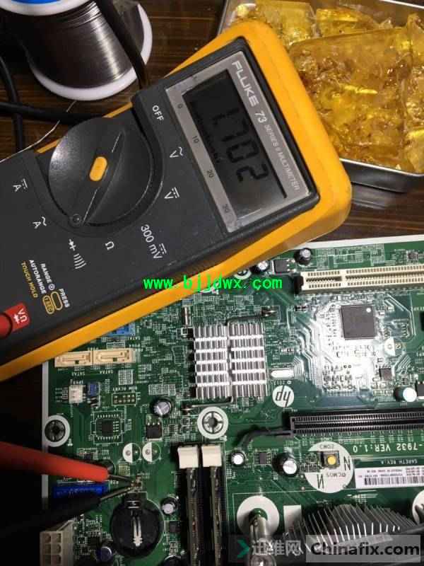

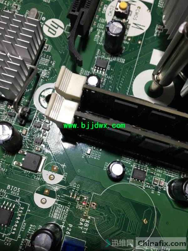

压已正常如图所示(实际上此电路焊上D50才出电池端的3.2V)为了验证推断的正确性,再次将划断处连好,再通电测还是3.2V,反复开关机未现异常,为了稳定性和尊重设计者,还是将划断处断开,检修到此结束。 214839j4hh3tdoowxrosh6.jpg.thumb.jpg
结语:经过以上检修步骤,得出该故障产生的根源是主板COMS电路局部线路板漏电导致,经过加热取焊接D50,主板局部受热烘干绝缘修复。有的盆友会问为什么COMS处供电为负电压,主机还会正常开机工作呢?这是得益于D50的另一供电输入端开机就有的+3.3V_LPS供电,故保证了PCH的RTC时钟正常供电起震工作。
