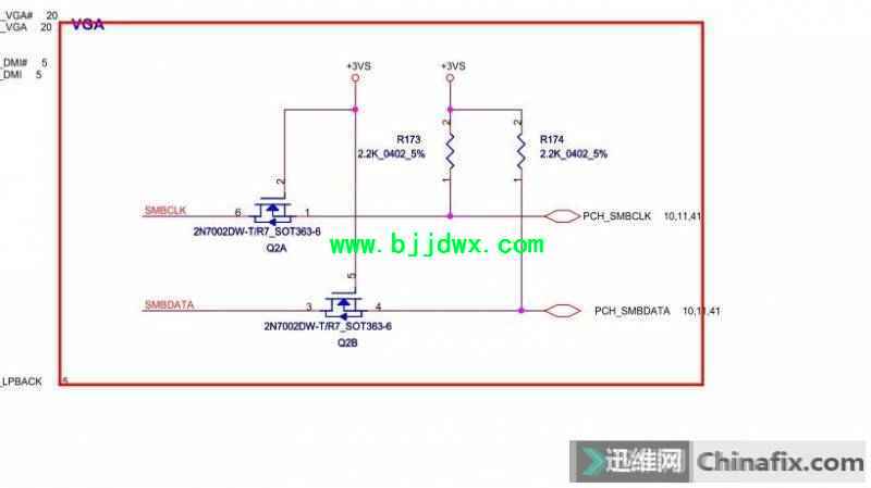

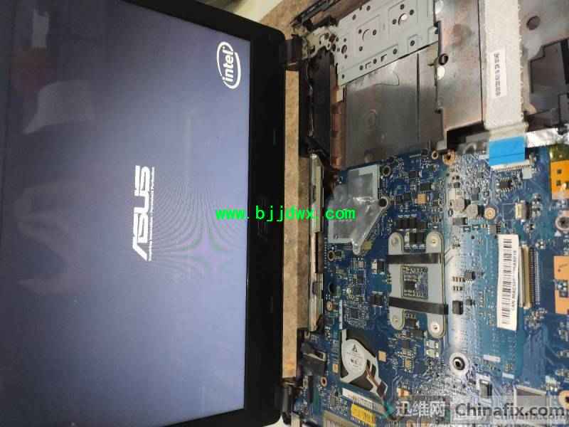

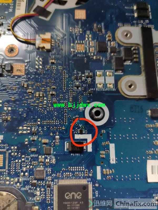

换内存,刷BIOS无果,测桥检测内存的的SMB总线,发现一路电压为3.12V,一路3.3V,明显不对,换转换6角复合管OK(之前发错版块,请版主删除在维护版块发的)
