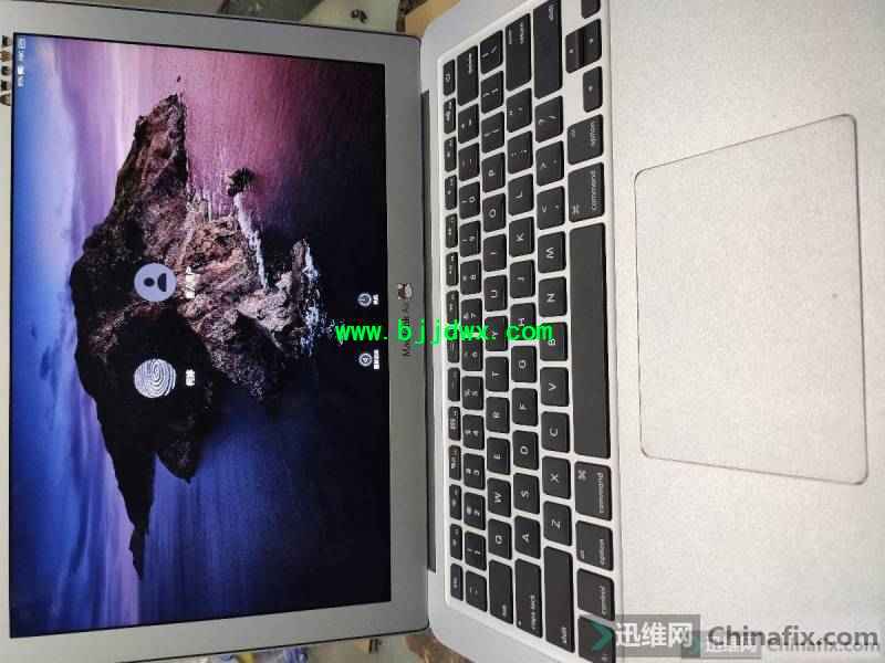

[分享] 苹果A1466笔记本 版号:820-00165-A 5代I5进水严重的维修过程
初级研究师
18
438
13681
在线时间
0 小时
注册时间
2019-6-7
最后登录
2023-4-23
发表于 2020-3-10 08:53 | 显示全部楼层 |阅读模式

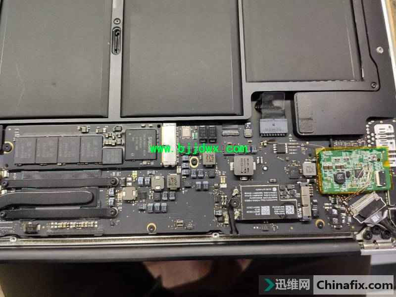

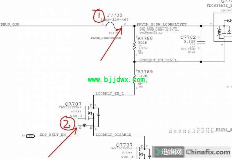

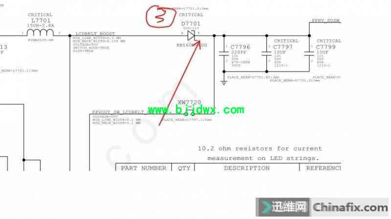

、升压芯片焊盘已废,没办法,只能人造背光,找废屏把背光部分剪出(早期很多中厚屏的背光模块
图纸加点位,简单飞10根线(BLEN,PWM直连),开机测得剪板背光电压25V,完成!(之前发错到维护版块的请版主删除下,今天才注意到发错版块的问题)
