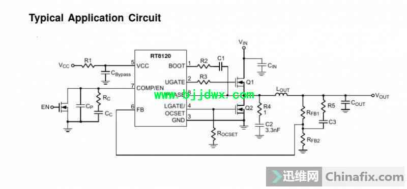

检测过程:sy-a78lm3-rl  v3.2主板通电后,开始用万用表常规战争测量,先测量CPU供电有1.6V电压,说明CPU没有工作,原因都知道是吧!~
                         图一: 220239dgsvevvcgzpesmjc.jpg.thumb.jpg
   (经验告诉我,当U电压偏高时,有几种问题:(1)U烧坏。(2)U不工作,由于桥供电不正常造成的。(3)U自身供电电路有故障了,也会出出高电压的。)
    进一步,检查主板上内存工作电压条件三项值,也正常,有电压。再测量桥供电电路上MOS管有5V电压,下管没有电压是0V。看来三板斧成功斩获,呵呵,心里这么想。
看了一下,电源管理芯片是RT8120A,心里话这芯片咱有的是,这板这不是秒杀呀! 心里高兴。  拿镊子走到咱芯片盒,因为咱有20几个30cm*15cm元件芯片盒,在另一边放着。由于时间原因忘了拍照呦。把元件盒找一再找,一遍一遍过了好几遍,咦!怎么也找不到了。
    咱们同行都知道,年前腊月27市场放假还好好的,年刚过,初二,我们这里就大大小小村庄开始全部封村,城市里小区全面封锁小区门口。这时候才真知道疫情比较严重了。这不,在小区里大门不出二门不迈地。吃了睡,睡了吃,天天为武汉祈祷,天天为中国加油。一个月过去了,三月左右这几天市场开始开班了。到市场,所有货品也没有来及整理,修起来了,唉呀undefinedundefined忙呀。
    回过神来,再说找芯片,新的RT8120A一小袋咋也找不到了。过了半小时了也没有找到。上网上查资料,没有一个说明白的。就咱论坛上还有几个贴说了这RT8120A代换的事,评论上都是再说RT8120A/B/C/D,没有准确无误说明是否能代换。在芯片RT8120A和RT8120H 更是没有测试过的文章。我想咱还是看一下原理图吧。
都对比这两芯片,引脚功能定义一样的。

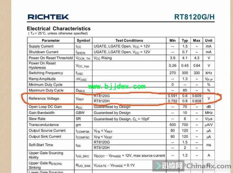

这两芯片技术参数区别:
在芯片的6pin中FB(Vref)  RT8120A 是0.6V(0.59~0.609),    RT8120H是0.8。  确实是不一样的。
分析完原理后,又对比测量一下这两芯片主板RT8120芯片各个引脚下的对地阻值。基本一致。

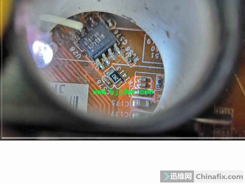

还是先焊上芯片后,看结果。看疗效吧。undefined
各位,将就着看吧,undefined没有清洗一下。然后通电测试。
通电测试中,芯片没有异常。电压正常。

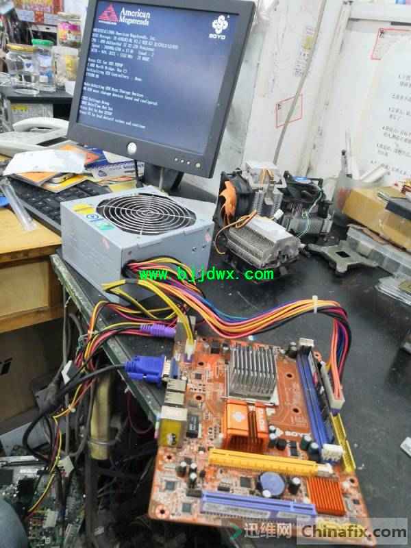

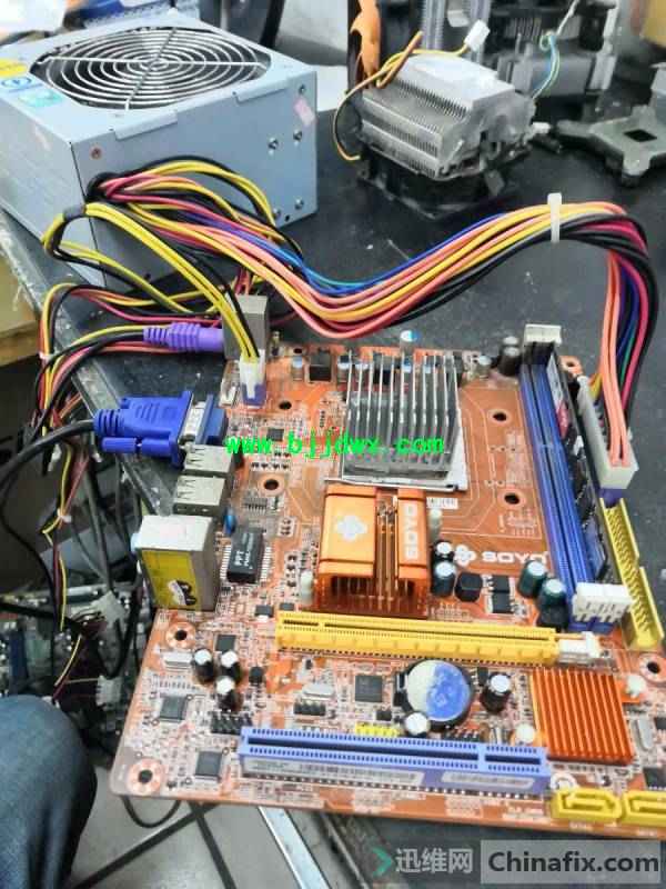

装机箱里,通电进行全面测试,一个多小时,也都正常。
进系统的拍照拍上。
RT8120A用RT8120H代换成功。但也留下一个问题,就是这Vref 有这0.2V区别下,代换成功了,有什么隐患?若使RT8120H在原RT8120A电路中稳定长时间工作需要改动什么引脚电路及换哪几个元件?
