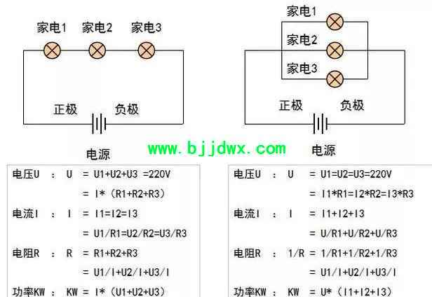

一、简单的电气知识
1)电压U、电流I、电阻R、功率W的概念和关系
电压U : U = I*R 中国电压规定为220V
电流I : I = U/R
电阻R : R = U/I
功率W : W = U*I
2) 开关插座的额定电压、额定电流、额定功率
额定电压:开关插座所能承载的最大电压。
额定电流:开关插座所能承载的最大电流。
额定功率:开关插座所能承载的最大功率。
注:开关插座的额定电流必须大于连接使用电器的额定电流的和。
3)串联、并联的概念和差异
