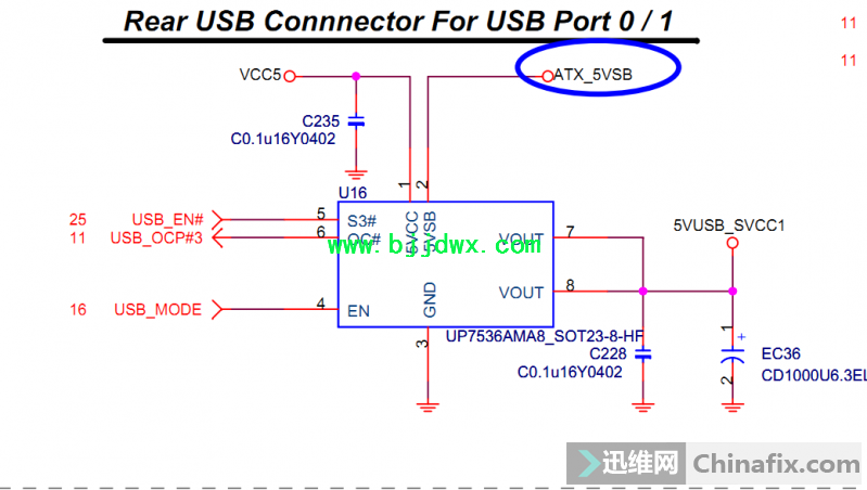

故障现象:插电开机USB,PS键盘鼠标能用,大概10秒后键盘鼠标等全部不亮,测量没有USB供电5V。

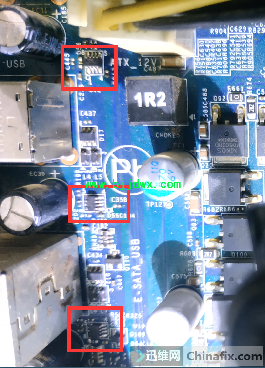

      直接说故障点:3颗USB接口供电芯片(UP7536A)损坏, 224907ux1tuth677uk31zi.png.thumb.jpg

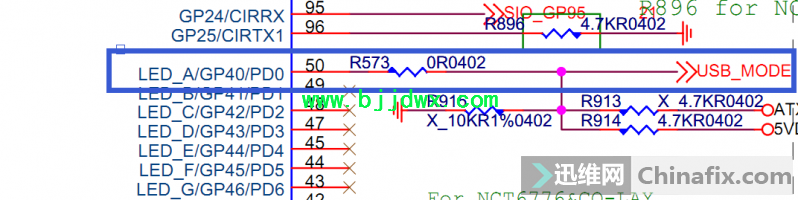

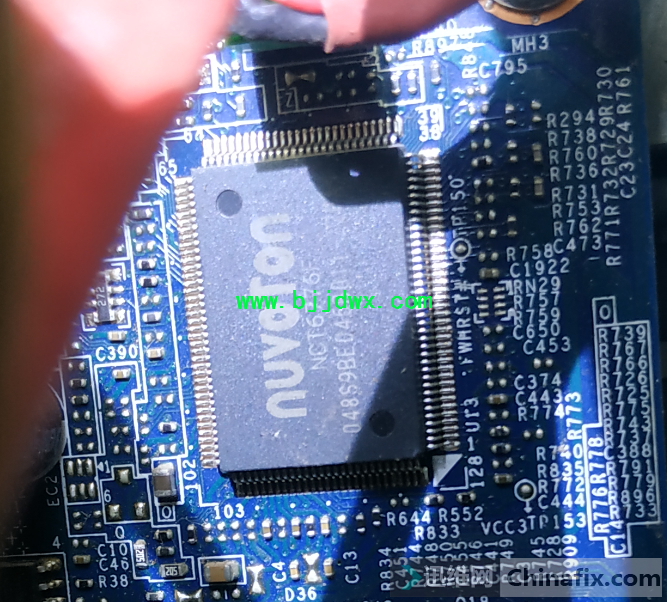

导致SUPER IO NCT6776F
这个引脚连接管理主板所有6颗USB接口供电芯片(UP7536A)的第4脚(启动EN)
      所以所有的USB接口+PS接口都没有电,鼠标键盘都无法使用。

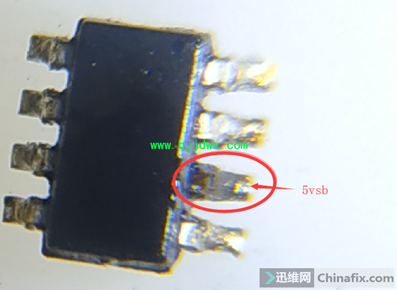

      下面来说为什么这颗芯片会坏。因为这颗芯片的第二脚接5VSB,所以只要电脑接上220V市电,不管开不开机,这颗芯片都在工作,也是工作时间最长的芯片。所以它容易坏。
      当我看到它印堂发黑就知道它命不久矣。
不再能保障频繁拔插的USB接口后方安全。将它换新。键鼠又能频繁拔插而不萎了
