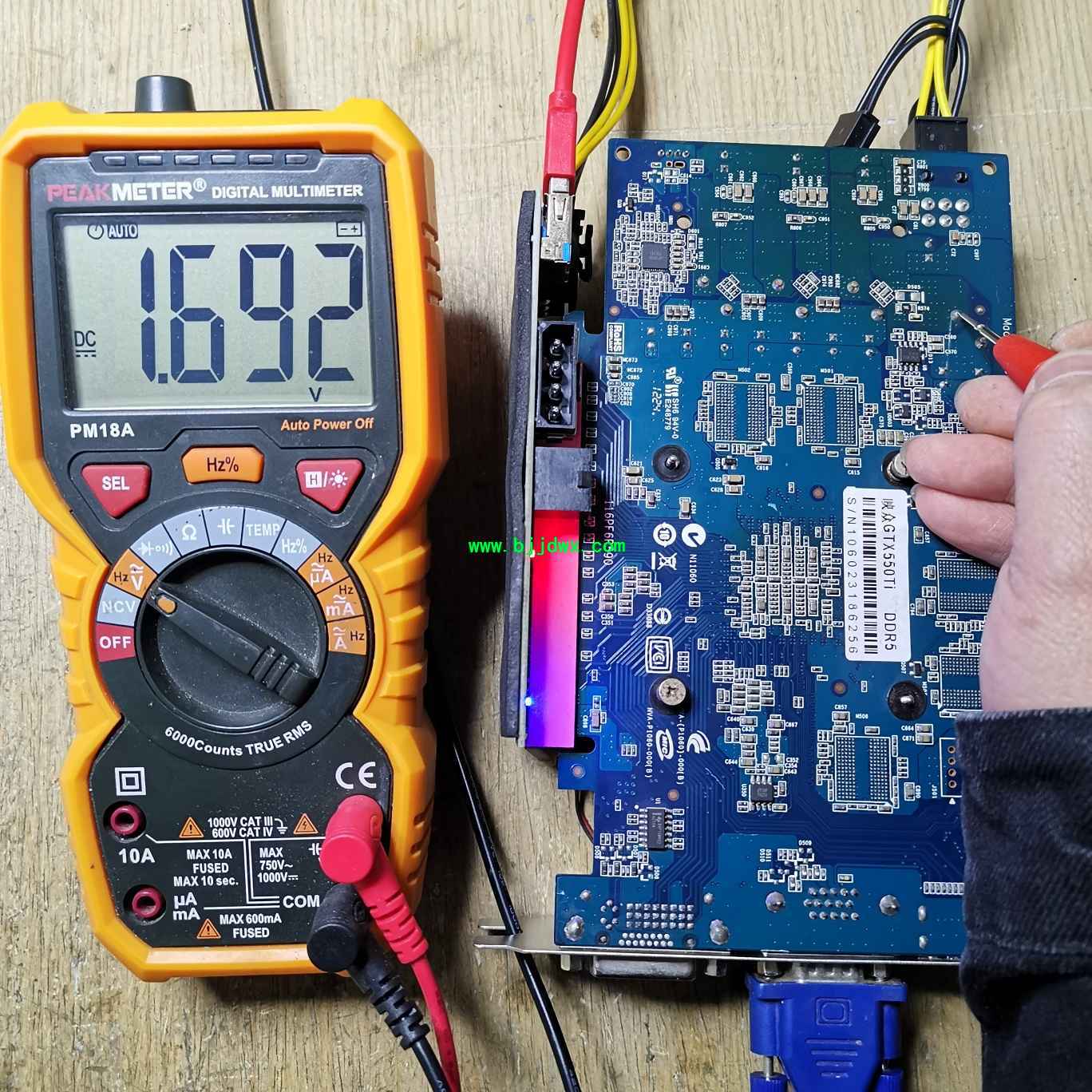

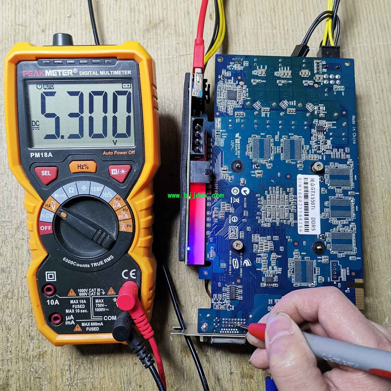

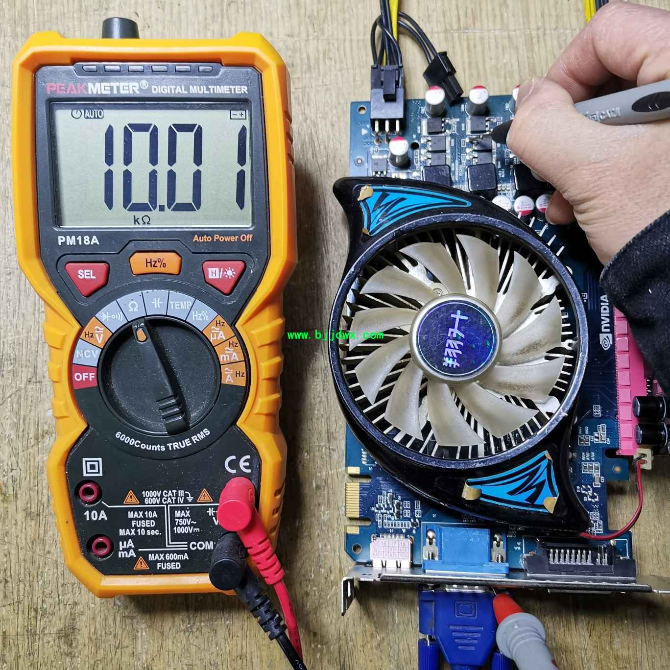

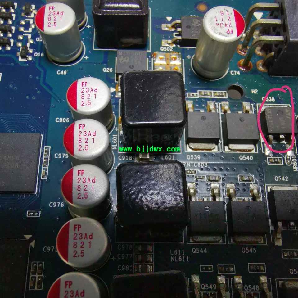

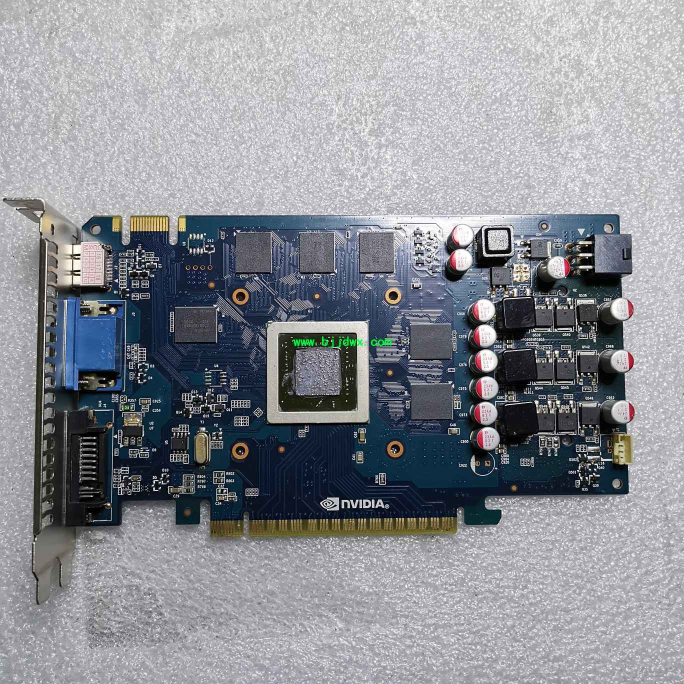

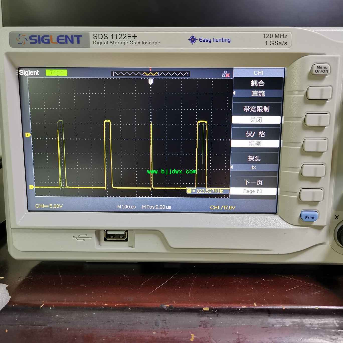

拿到显卡我先测试一下,发现可以显示也可以正常驱动,一开始我以为没问题,后来跑甜甜圈的时候,还没有到一分钟就听到电源的清脆的一声咔咔电源保护了,然后我拔掉电源,把显卡的4P供电拔了重新上电测试,可以开机,看样子就是核心供电有短路了,直接测3组供电上MOS管G极发现只有十几欧,直接换上MOS管Q538,然后测试阻值9.9KΩ正常了,安全起见我把所有供电测试了一下,以下是测试结果:
2.NVVDDC=1.24V正常
4.PEX_VDD=1.19V正常

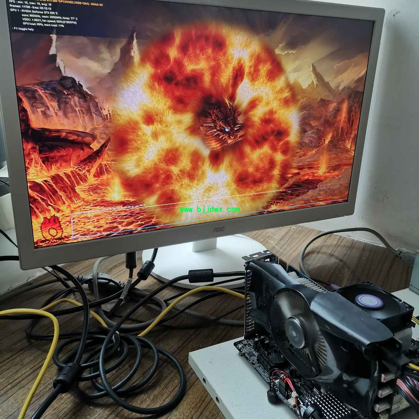

过大导致的,然后我再跑甜甜圈的时候发现其它两组供电电感没有温度,根本没有工作,然后我测试了3组

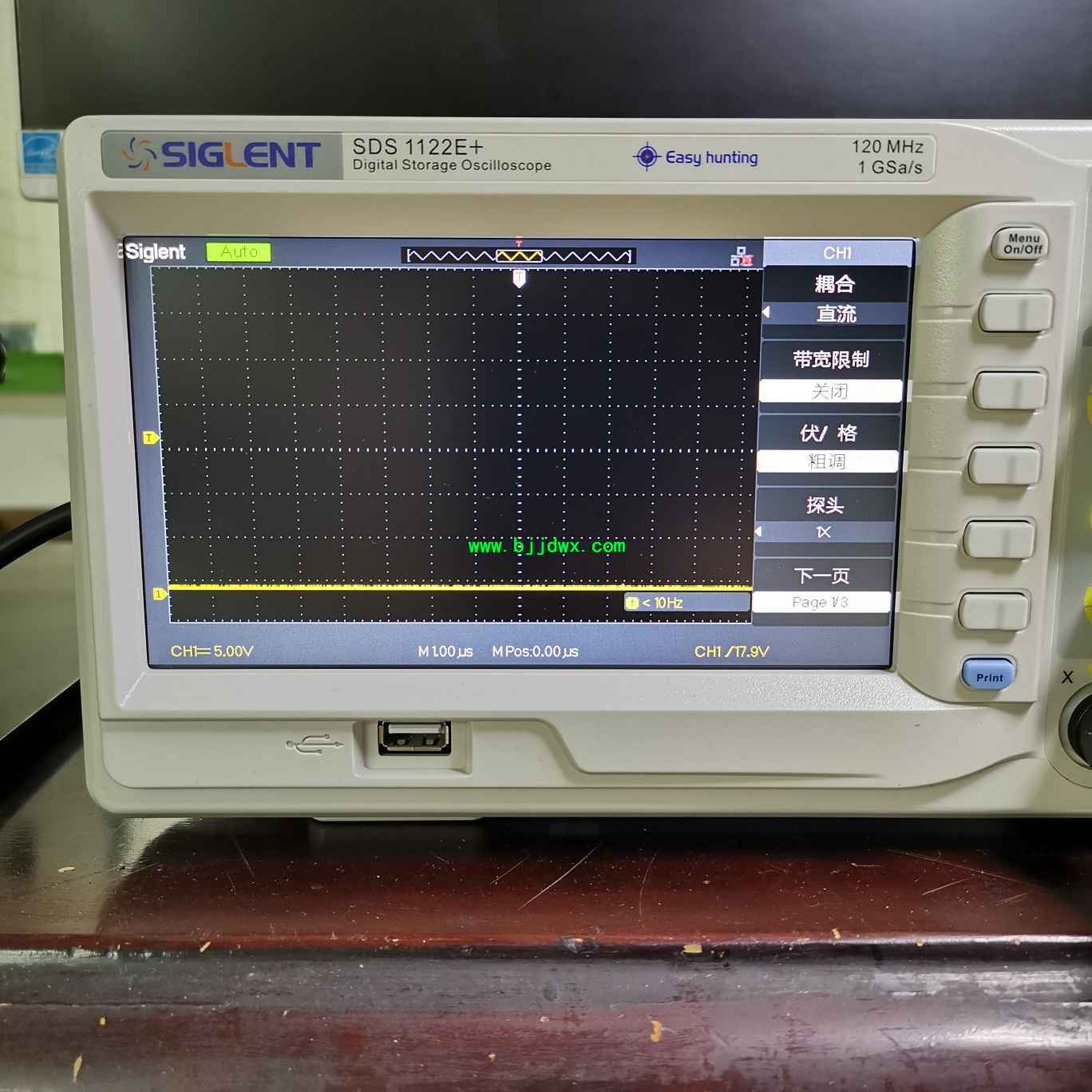

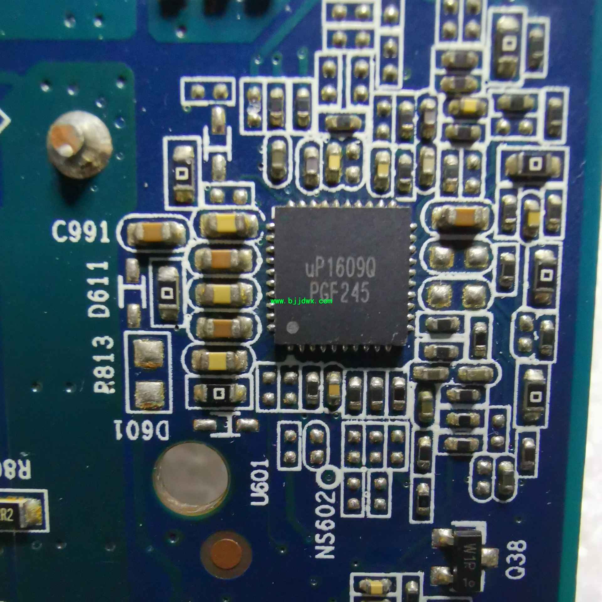

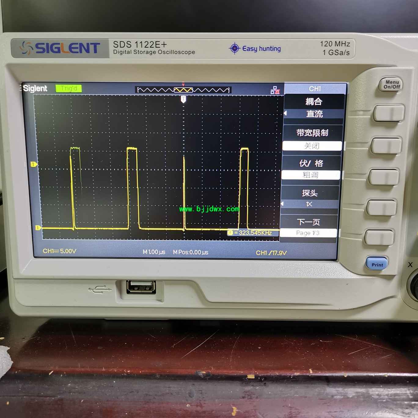

然后用示波器测试3组供电管的G极除了第一组Q538的G极有波形其它两组上下管的G极都没有:

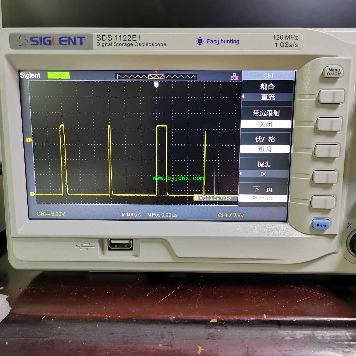

换好芯片后测试了三组上管G极的波形发现都正常了。
然后跑甜甜圈发现三组供电都发热正常了,好的今天这块显卡问题已经解决了。谢谢大家打发点喔!
