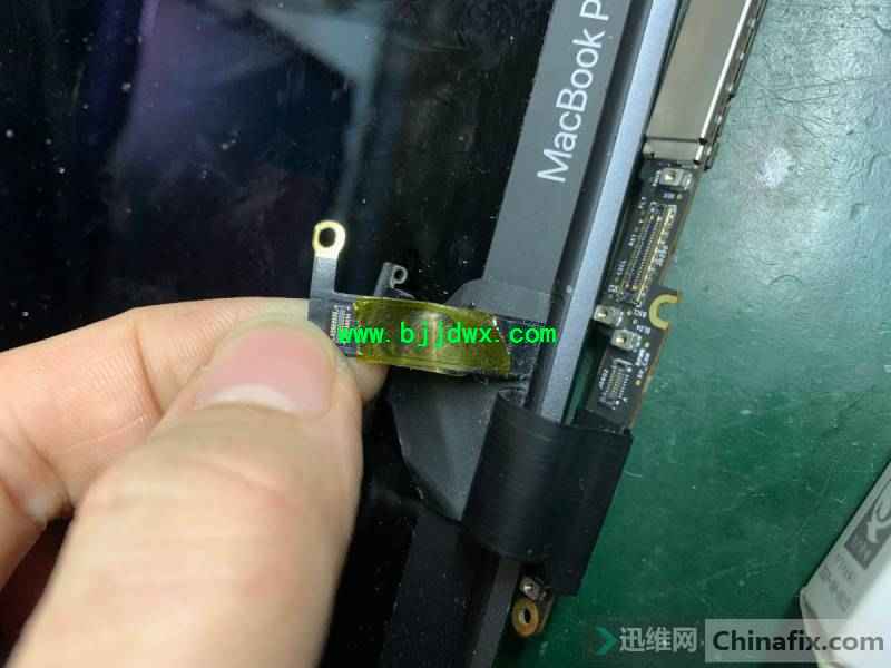

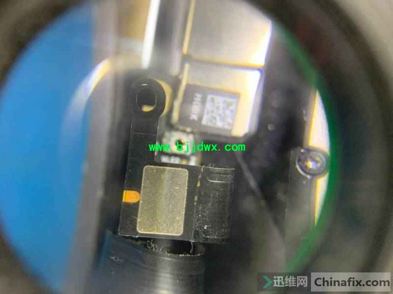

机型:a1708
故障:45度显,90度不显示

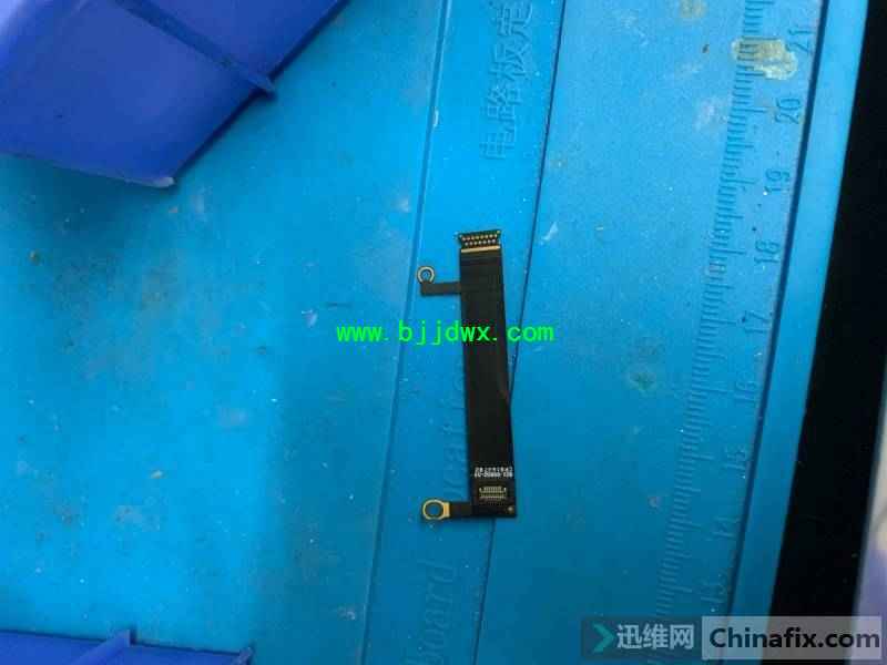

相信这个故障,我一说,大家都知道是啥问题了吧。经常修苹果的人都知道,这是苹果的一通病,背光排线易坏。 235753ybsu0azcar4s434l.jpg.thumb.jpg
可这个排线是直接连屏里面的背光条上的,正常思维就是:拆屏,然后焊接一条新的背光排线。是的,正常思维归正常思维,可我就不按这正常来

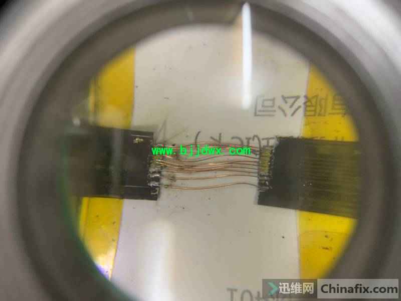

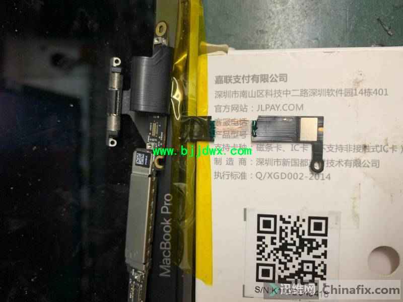

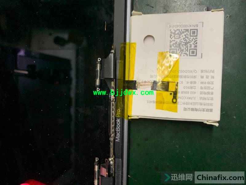

a1708这款机的屏拆解难度极大,像我这是接的第一台这种故障的,我是不敢冒然拆屏的,屏又很贵,还是得想个好办法来。于是乎,我想到了一个很偷懒的办法。  以下在图片中展示: 235802ecpxna6xa1nn041w.jpg.thumb.jpg

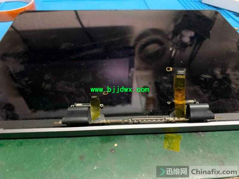

                   好了这台通病的机器,就这样解决了(第一次飞这种线,足足花了我3小时)
